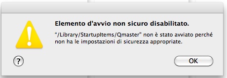

Salve atutti, spero che questa sia la sezione giusta per questo problema. Ho installato DVD Studio Pro3 e alla fine dell'installazione mi e apparso questo massaggio, l'ho disinstallato con Apple delete ma il messaggio riapparer sempre ad ogni riavvio. Qualcuno sa di cosa si tratta. Grazie
PS. Il messaggio mi e comparso anche ora che cercadi allegare il file. Ho un MacBook pro con il nuovo Leopard

Per prima cosa rimuovi correttamente quella schifezza di "Apple Delete" (che immagino sia AppDelete). Se non sai come fare manda una mail agli sviluppatori (che razza di supporto, basterebbe quello per non installare simili porcherie sui propri Mac): http://www.reggieashworth.com/support
Una ricerca nel forum ti avrebbe fatto scoprire che per disinstallare DVD Studio Pro la cosa migliore è utilizzare FCS Remover: http://www.digitalrebellion.com/fcs_remover.htm

Grazie mille, non sapevo che esisteva un programma ad hoc. Ora tutto ok
