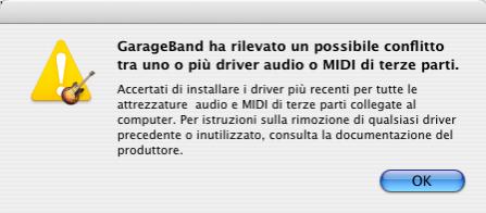

nei giorni scorsi ho dovuto disinstallare Logic 8 - che non utilizzavo da mesi - per fare spazio sull'hard disk del mio mac mini e mi sono accorto che da quando ho fatto questo ho problemi con GarageBand '08.
Infatti ogni volta che tento di aprirlo mi compare una finestra che dice:
"GarageBand ha rilevato un possibile conflitto tra uno o più driver audio o MIDI di terze parti"
(allego l'intera finestra in formato immagine)
E ogni volta che la chiudo... ricompare, impedendomi di aprire un qualunque file di lavoro .band e di fare qualsiasi tipo di operazione con la musica in GarageBand.

- Problema AudioMIDI in GarageBand.jpg (17.35 KiB) Viewed 472 times
i driver midi (per esempio emagic è noto) e il software di gestione delle schede sono aggiornati e compatibili con il tuo non citato sistema operativo? se no, rimuovili. personalmente non vedo relazione con la disinstallazione, più o meno corretta, di logic, mentre è certo che la reinstallazione di garageband sia inutile. identico messaggio apparirebbe in logic o protools. di solito è così, solo che non puoi verificare. per scrupolo cestina anche: com.apple.GarageBand.cs e com.apple.GarageBand.plist
se dopo la rimozione il problema persiste, a mio parere dovrai reinstallare il sistema (archivia/instalalla) perchè è possibile che le estensioni midi del sistema siano corrotte. succede.
