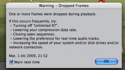

Allora ho acquistato final cut pro 5.0
ho guardato alcuni tutorial che spiegano come settare le preferenze, stavo cominciando a montare un filmato quando ho scoperto che quando clicco la barra spaziatrice come se fosse play mi appare una finestra di errore che metto in visione per farla vedere a tutti...secondo voi cosa posso fare?

esattamente quello che leggi. nel forum l'argomento dropped frames è affrontato. difficile dire altro non leggendo versione esatta di FCP e modello del tuo mac. se persiste, e non puoi intervenire perchè non hai i requisiti, semplicemente togli il segno di spunta in modo che non appaia in continuazione.

dove si trovano le clip? su disco esterno? allora sarebbe tipico. il formato video delle sequenza? hai letto i topic nel forum che parlano dei dropped frames? il problema può anche stare in un capture fatto non correttamente, non solo nel codec o nel fatto che le clip non siano su HD interno. dropped frames che puoi anche tollerare nella fase di playback (e puoi disabilitare l'avviso).
What Are Dropped Frames?
Dropped frames are frames that are unintentionally skipped during playback, either because the hard disk cannot keep up with the video data rate or because the computer processor cannot perform all of the applied effects in time. Some real-time playback modes allow dropped frames, while others require rendering to avoid dropped frames. Dropped frames during editing are usually tolerable. However, during output, dropped frames are almost always unacceptable.
Reporting Dropped Frames During Playback
Dropped frames during playback may indicate that your hard disk is too slow or your video footage uses a codec too processor-intensive for your computer processor to handle. If you plan to output your sequence to tape, you will need to resolve this issue at some point. However, for editing purposes, you can disable the message that appears when dropped frames occur.
To disable the dropped frames message:
1 Choose Final Cut Pro > User Preferences.
2 In the General tab, deselect the “Report dropped frames during playback” checkbox.
