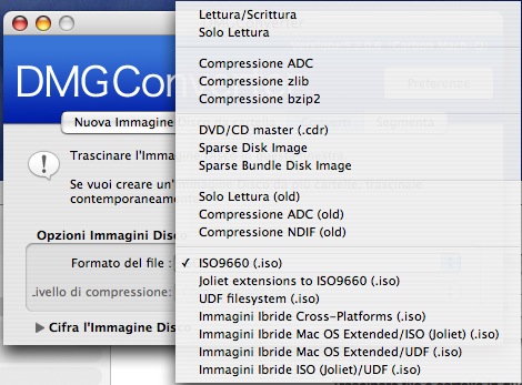

Ho scaricato DMGConverter e nelle opzioni per convertire ci sono molti tipi di file iso (vedi allegato), attualmente ho selezionato/lanciato il formato ISO9660 sperando che sia quello giusto, ma vedendo le altre possibilità mi sorge il dubbio che forse la mia scelta non va bene.
Grazie per la pazienza nel rispondermi, un'ultima cosa e poi non rompo +... per oggi!
- Immagine 1.jpg (73.54 KiB) Viewed 454 times
Dall'aiuto di Toast 8.0.4 pag. 56 (ebbene sì...):
Deduco che potresti scegliere "Joliet extensions to ISO9660", ma non so se sia davvero necessario. Le .iso che mi sono capitate le uso solo sul Mac.■Denominazione: Selezionare Joliet (MS-DOS + Windows)
e Usa estensioni Apple. Questa opzione offre la migliore
compatibilità con computer Macintosh, Windows e Unix. Toast
modificherà i nomi dei documenti e delle cartelle secondo
i requisiti di ogni sistema. Vedi Opzioni di denominazione disco
ISO a pagina58.

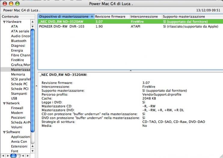

Allora dalle mie parti si dice "se la fa e se la gode" riferito ad una persona che combina qualche casino e poi a forza di sbattere la testa capisce da solo dove ha sbagliato!
Ecco nel mio caso ho capito dove cappellavo, masterizzavo il file .iso in 2 dvd single-layer mentre devo masterizzarlo su un singolo dvd di tipo dual-layer.
Fortunatamente il mio masterizzatore esterno a quel che vedo in SystemProfiler(vedi allegato) riesce a masterizzarmi i dvd+r dl e quindi dovrei finalmente aver risolto il problema.
Quindi un GRAZIE a Lester x le segnalazioni riguardo DMGConverter e Toast.
Buona domenica.
Buona domenica.
