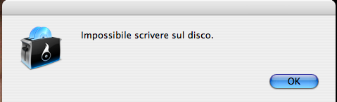

ciao a tutti.
Dopo anni di lavoro sembra che il masterizzatore matshita del mio Mac book pro voglia andare in pensione e da stamattina non mi scrive nessun disco sia DVD sia CD. secondo voi devo fare il funerale con questi messaggi d'errore?
Un grazie in aNTICIPO..
PS mi sono già adoperato all'apertura e pulizia secondo tutorial ma non è cambiato nulla sempre il solito messaggio.

Peterpan
Posts: 9823
Post by Peterpan »
Prova ad utilizzare altri DVD e CD, poi c'e' solo l'assistenza, o un masterizzatore esterno nuovo... :smt039
GG1
Posts: 45
Joined: Mon Apr 23, 2007 1:56 am
Post by GG1 »
già provato con altri dvd e cd di altre marche...
Purtroppo ho provato con uno esterno un samsung se-so84 ma non me lo riconosce quindi tra poco vado dal mio rivenditore di fiducia a vedere se trovo qualcosa che fa al caso mio...
Quindi per te Peter è da cambiare con questo errore?
shika
Posts: 366
Joined: Tue Mar 17, 2009 3:17 am
Post by shika »
Prima di pensare ad una sostituzione potresti provare con un kit per la pulizia :)

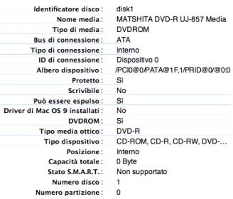

ho visto le informazioni del masterizzatore e ho notato che alla dicitura scrivibile c'è un bel NO!
che si può fare? è una questione di driver?

innanzittuto toast usa i sui driver. quindi se non masterizzi pure con il finder, itunes, utility disco o idvd, non è un problema di driver in alcun modo.
per il resto è già stato detto tutto sopra e non va aggiunto altro.
