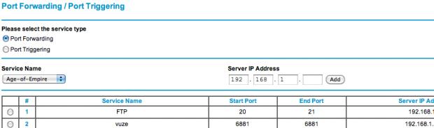

ciao ho provato a sistemare i virtual servers di un router che mi sono fatto prestare un netgear wrnd3300 . ancora però va lentissimo.
ho allegato du foto una delle impostazioni del router e una del programma vuze.
Forse ho sbagliato a digitare qualcosa nel portforward ? come indirizzo ip ho messo quello del mac

la porta aperta è rivolta all'indirizzo giusto ed è quella impostata nel programma. la spia nat è verde sono conneso a 40 fonti però scarico al max a 10kB ma non stabili.
Il mio isp non filtra il traffico per questo mi sembra strano questo problema . le impostazioni sono le stesse che usavo con il pc di prima e li scaricavo senza problemi.
Le ho provate tutte non riesco a capire dove sbaglio
