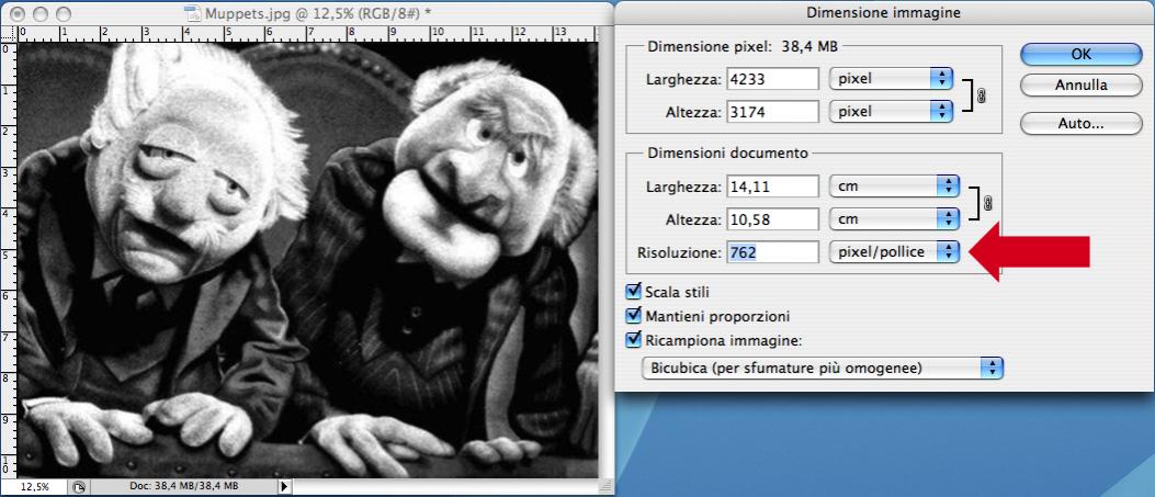

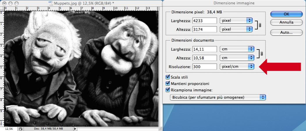

Ho idea semplicemente che vorresti fare una cosa non possibile, ovvero migliorare la risoluzione di una immagine a bassa risoluzione.wysan wrote: Quello che devo fare è capire qual'è il passaggio migliore, per portare questa foto a bassa risoluzione ma di dimensioni maggiori, ad una dimensione minore ma a una risoluzione più grande....
Un chiarimento.wysan wrote:Importando tale foto in un file bianco a 300dpi della misura 50x70, devo ingrandire la foto almento 3 volte per portarla alla misura corretta 50x70, appunto.
Se non ho capito male crei un file 50x70 nuovo (bianco) a 300 dpi in pixel/pollice o pixel/centimetri?
L'immagine a 72 dpi che vuoi inserire e che risulta più piccola quando la importi anche se le sue dimensioni sono maggiori (65x90) è in pixel/pollice o pixel/centimetri?
Sono entrambe o in pixel/pollice o in pixel/centimetri? (tipograficamente si ragiona in pixel/pollice).
- screenshot_02.jpg (82.61 KiB) Viewed 817 times
- screenshot_01.jpg (80.58 KiB) Viewed 829 times
entrambi pixel/pollice.....cmq grazie...non sapevo di dover tener conto di quest'accortezza in stampa !!rob wrote:Un chiarimento.
