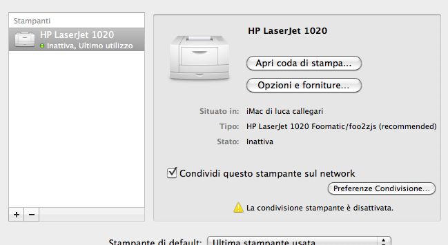

Ciao Ragazzi,
ho fatto tutta la procedura di installazione di foo2zjs. Bello il fatto che adesso tra i driver c'è quello della 1020.nella config stampante ora c'è il driver 1020 però la stampante ancora non si muove lancio le stampe non dà errori ma dalla stampante non esce nessun foglio stampato..
In allegato file immagine con la mia config stampante....
Per ora ancora nulla di buono
ciao
ciao
- print_setup.jpg (29.22 KiB) Viewed 687 times
Strano. A me, in un caso che ho incontrato, ha funzionato. Hai associato la stampante collegandola via usb?
EDIT/ E' noto che quella stampante incontri diversi problemi con snow leopard.
Lester mi ha appena segnalato questa discussione: http://discussions.apple.com/thread.jsp ... 0&tstart=0
Come leggerai, i risultati della procedura che ti ho indicato sono molto controversi.
C'è a chi ha funzionato e chi, pur avendo proposto soluzioni miracolose, alla fine ha desistito. Un fatto, secondo me, è evidente: HP ha deciso di non supportare più quella stampante. Anche chi usa windows, incontra gli stessi problemi. A questo punto, si impone una riflessione: forse, vale la pena cambiare stampante.
