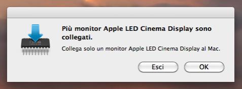

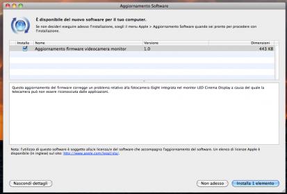

Ciao a tutti,
come da titolo, da MESI (e mi son stufato ormai), ho questo problema:
dal Menu Mela --> Aggiornamento Software mi appare sempre come disponibile l'aggiornamento del firmware della iSight interna ai monitor Apple LED Cinema Display 24"...
Sistematicamente mi succede questo:
aggiornamento software scarica l'update, di pochi KB e parte l'installer, che mi dice che UN solo monitor dev'essere collegato al computer per procedere con l'aggiornamento, e mi prega di scollegare il secondo.
Io lo scollego, ma l'aggiornamento non parte.
Continua a dirmi che più monitor sono collegati.
Non mi resta che abortire l'aggiornamento.
Tutte le singole volte che riavvio il Mac parte in automatico l'installer dell'aggiornamento, e tutte le volte la stessa storia.
La cosa strana è questa: io ho provato tutte le combinazioni possibili!
Mi spiego:
1) ho provato ad avviare il Mac con entrambi i monitor collegati, e a scollegarne uno quando l'installer me lo chiede. Niente da fare.
2) ho provato ad avviare il Mac con un solo monitor collegato: L'INSTALLER DELL'AGGIORNAMENTO ANCORA MI DICE CHE PIù DI UN MONITOR è COLLEGATO AL MAC!!! (Quando ciò non è vero, perchè fisicamente ho staccato il cavo)
3) Ho provato a fare le stesse cose del punto 2) con il secondo monitor: ancora niente da fare.
4) Ho provato a SCOLLEGARE LA SCHEDA VIDEO di uno dei due monitor dalla piastra madre del Mac Pro: ancora all'avvio del sistema parte in automatico l'installer dell'aggiornamento firmware iSight che mi dice che più di un monitor è collegato alla macchina!
A questo punto non so più che fare.
A me non interessa particolarmente l'aggiornamento del firmware iSight... mi interessa di più eliminare la "rottura" di avere un installer che parte in automatico tutte le volte che accendo il computer!
