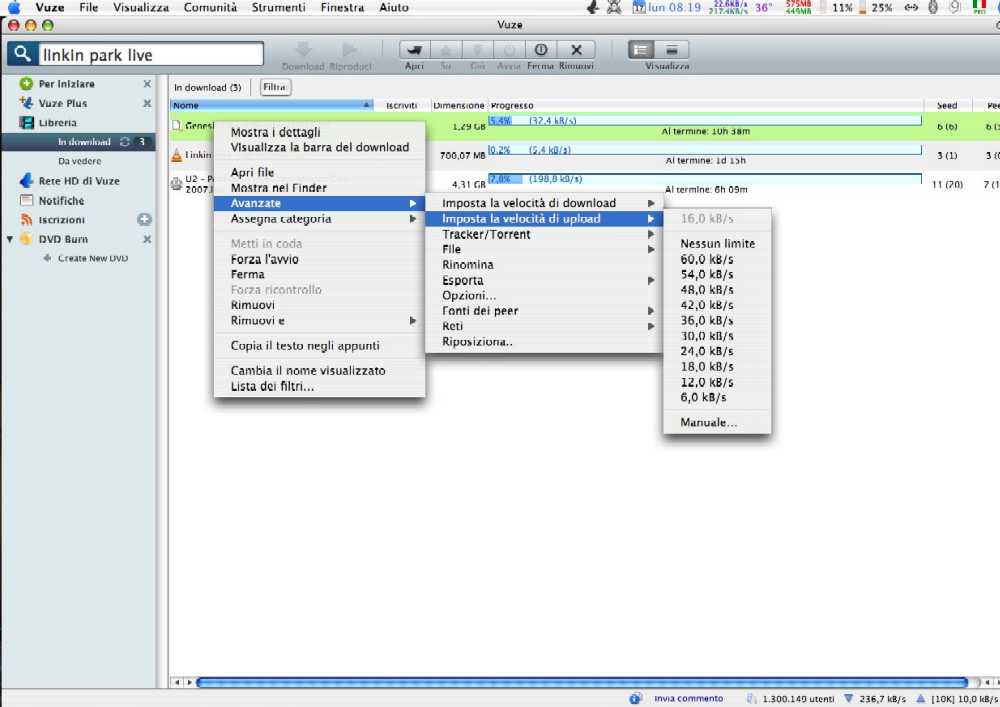

Smanettando sempre un po' di + con Vuze mi son accorto di una cosa strana riguardo il valore di upload.
Dunque per farla breve: lancio 3 download, li selezioni tutti, poi tasto destro del mouse, poi seleziono avanzate->imposta la velocità di upload->48KB/sec=16KB/sec per 3 download.
Forse l'ultima voce non è scritta effettivamente così ma vado a memoria, comunque quel che volevo è corretto perchè se faccio su ogni singolo file quel che vedete nell'immagine ho come dato 16KB/sec per ogni download.
Ma allora perchè sotto a destra mi viene segnalato un valore di 10 KB/sec?
Non che cambi granchè per me visto che il mio interesse è scaricare il maggior n° di Byte/sec però insomma mi sembra giusto pensare un pochino anche agli altri quindi che se posso dare un po' + di dati a chi è preso peggio di me... beh, perchè non farlo?
Purtroppo non so quale valore considerare come veritiero.

Perché ti dice qual è il tuo flusso complessivo in upload in quel momento e viene aggiornato in base a quel che hai stabilito nelle preferenze di Vuze, come del resto tutta l'interfaccia (ogni tot secondi).lucky6411 wrote:Ma allora perchè sotto a destra mi viene segnalato un valore di 10 KB/sec?

Comunque riassumendo (così vediamo se ho capito):
1-> il valore di upload impostato nelle preferenze è l'unico campo valido,
2-> il valore di upload impostato con il tasto destro mouse è uno specchietto per le allodole,
3-> il valore riportato in basso a destra è una rilevazione (anche se con il tasto destro compare una scala di valori da impostare come se fosse un settaggio vero e proprio).

1) Nolucky6411 wrote:Comunque riassumendo (così vediamo se ho capito):
2) No, serve appunto per modificare il valore in upload per quel torrent, rimanendo le preferenze generali invariate. Vale per quel torrent finché non l'hai eliminato
3) (Se non è cambiato rispetto a 4.2.0.8 ) No, indica entrambe le cose: tra parentesi quadra il valore impostato nelle preferenze per l'upload (e col destro puoi modificare le preferenze globali al volo); fuori parentesi la velocità con cui ha luogo il trasferimento in upload, complessiva per tutti i torrent attivi, in quel momento
Avevo inteso al contrario questa tua affermazione.lucky6411 wrote:Quindi i 16KB impostati "al volo" tramite tasto destro mouse "fanno bau" al valore memorizzato nelle preferenze giusto?
