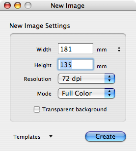

Una volta scaricato il programma, lo apri e vai su:
1) menu/File/New-----> ti si apre una finestra in cui imposterai le dimensioni del tuo documento

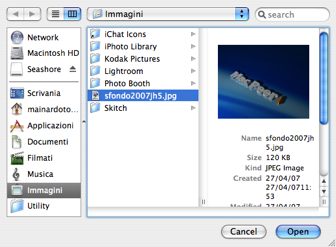

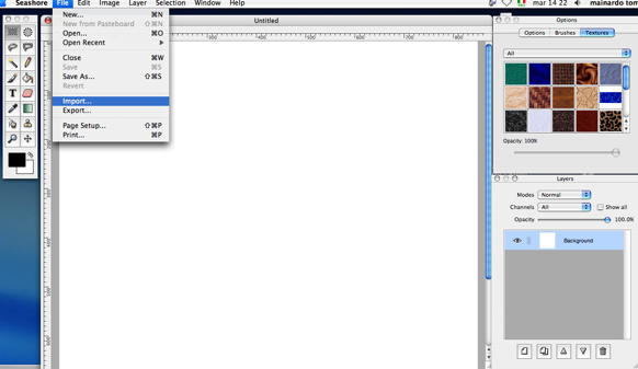

2) menu/File/Import----> selezioni la prima immagine che ti interessa

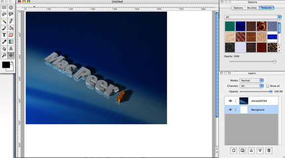

3) sul tuo documento avrai ora la tua immagine (sul suo livello)

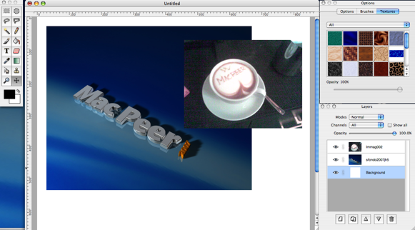

4) ripeti le stesse oprazioni dal punto "2" selezionando però l'altra immagine che ti serve e il risultato sarà questo
Le immagni si trovano su due livelli differenti e possono essere sposate, ridimensionate..ecc..ecc..

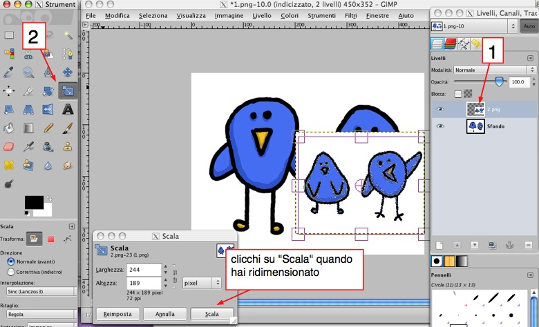

Con gimp è addirittura più immediato:
Una volta che hai le tue due immagini su i due livelli differenti prosegui così:
1 sposti la selezione da ridimensionare sopra l'altra
2 Con lo strumento "Scala" esegui il ridimensionamento e poi clicchi su Scala per dare l'OK.
