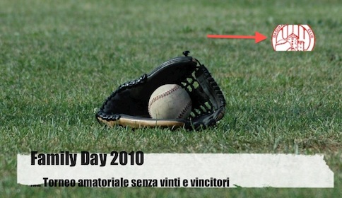

Si fa più o meno così (non sono un'esperta): (download per vedere meglio)

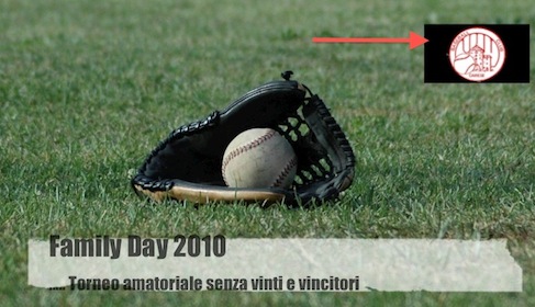

Grazie Ytam per l'aiuto,ho fatto come mi ha detto ho salvato il mio logo 600 pixel x 600 pixel e salvato il fle png 24,poi l'ho importato in iphoto e come vedi dai file in allegato non riesco ad ottenere una cosa decente (o mi rimane con lo sfondo nero o si vede solo mezzo logo e non c'è modo di ingrandire la selezione)

Lo sfondo nero(schermata A)appare se modifichi le regolazioni del clip(logo)
Magari non lo hai fatto, ma non si sa mai.

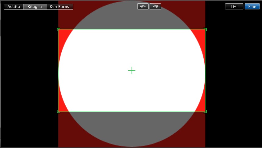

Ho rifatto un logo di sana pianta con photoshop 300 x 300 poi l'ho messo dentro imovie come immagine PIP e come puoi vedere l'immagine rimane così e non si può ridimensionare oltre quello che si vede
Riesci a capire il motivo ??

ciao,
la funzione di pip sarebbe per mostrare un video su un altro video, per questo la forma che può avere il riquadrino del secondo filmato (nel tuo caso il logo) varia a seconda che il progetto sia in 4:3 o 16:9 (varia quindi in base al formato del video che si dovrebbe usare). il tuo essendo così allungato è in 16:9. La schermata A viene quando nelle impostazioni di ritaglio dell'immagine selezioni Adatta. Una soluzione può essere quella di creare un logo nativo in 16:9 (come ti aveva detto ytam) che si adatterà poi perfettamente al riquadrino, altrimenti rimangono le due bande nere ai bordi.
