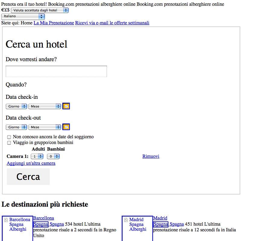

Salve ragazzi, da qualche giorno non riesco a visualizzare correttamente il sito hotelbooking.com.
Circa due settimane fa ho dovuto formattare il mio iMac (MacOSX 10.6.4 Intel Core 2Duo 4GB DDR3) a seguito di un tentativo di partizione mal riuscito. Ovviamente ho rifatto l'aggiornamento software più volte sino ad esaurimento delle notifiche, ma di aprire questo sito non ne vuole proprio sapere (browser Safari 5.0.2).
Ho provato ad accedere al sito con un netbook Acer (Winzozz XP SP3 Internet Explorer) e tutto fila liscio.
La visualizzazione del sito compare come in allegato. Secondo voi mi manca qualche plug-in?

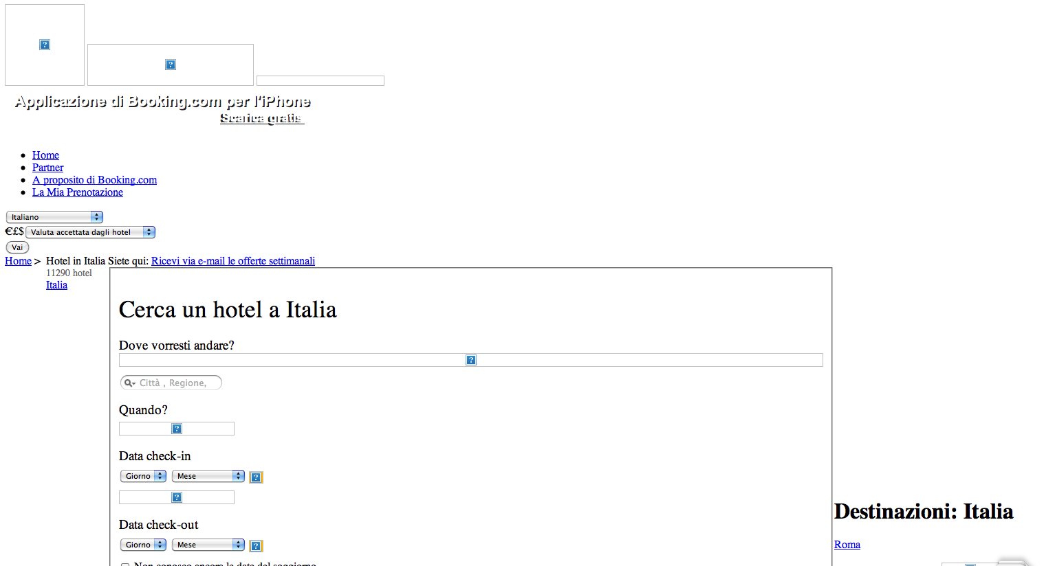

safari: vuotata la cache, mela+Q e riavviato -> il problema si ripresenta
firefox: scaricato e installato 3.6.11 ma schermata simile, allegata...
confermato che con Winzozz e IExplorer funzia...

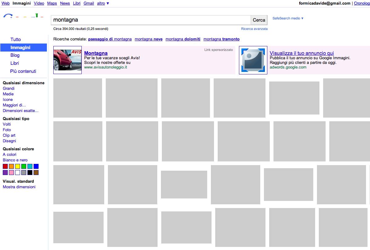

che dire, sono confuso: stesso problema su booking.com
poi non riesco a visualizzare le immagini che derivano da una ricerca di google, come in allegato. temo siano due facce della stessa medaglia...

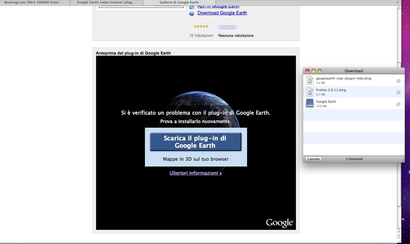

sperimento poi altri sintomi, che però non so se siano correlati: spesso non mi funziona bene google maps con safari, soprattutto da quando ho scaricato il plug-in di google earth. infatti mi viene chiesto spesso di installarlo, e mi compare la seconda finestra allegata.
tuttavia non penso che questo fenomeno sia collegato al primo, e forse questo problema dovrebbe essere trattato in un topic a parte dal momento che, usando il tasto cerca, non ho trovato thread trattanti problemi simili...
