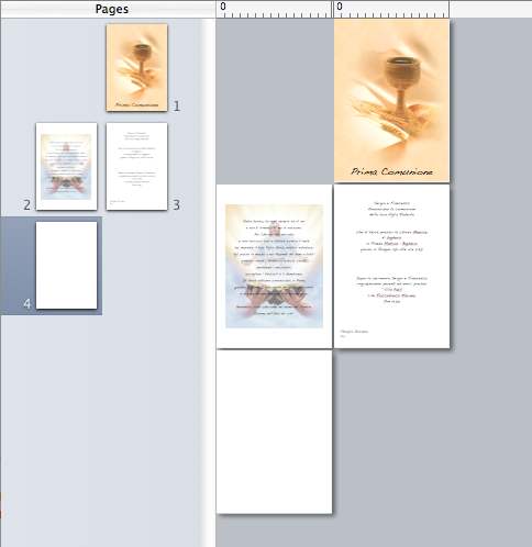

Come se nn bastasse il mio lavoro, mio cugino deve fare la comunione a sua figlia e mi ha chiesto di stampare gli inviti, lui vorrebbe stampare degli inviti in formato A5 a libretto (4 facciate), quindi avere una copertina, due pagine dentro stampate con i dati dell'evento (data, chiesa, ristorante ecc.) e poi nel retro un piccola preghiera.
Con win usavo pubblischer o works, con mac ho solo il pachetto iwork '09, quindi credo che possa usare solo pages, mi sapete dire come poterli creare?
Dovrei stamparli anche io a casa, quindi mi servirebbe qualcosa di semplice per evitare errori di stampa, anche perchè dovrei farli su carta pergamenata che ho già trovato ed aspetto solo di riuscire a creare questi inviti per ordinarla.

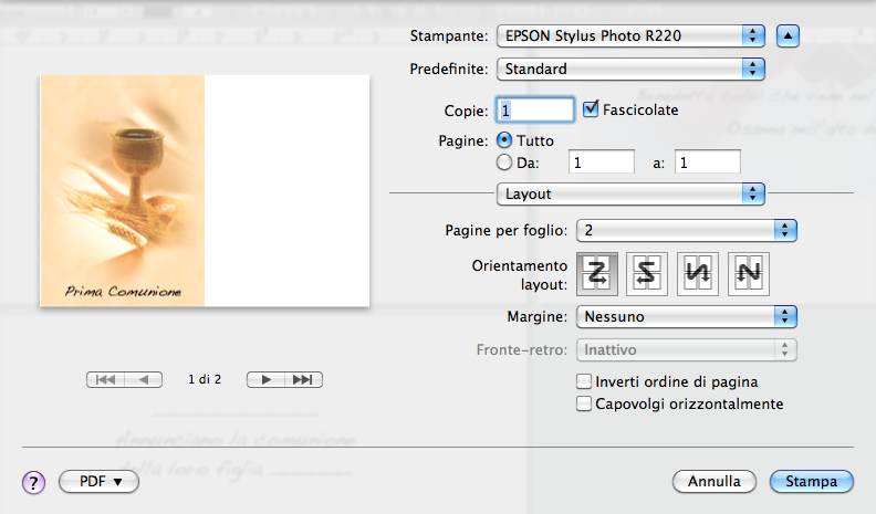

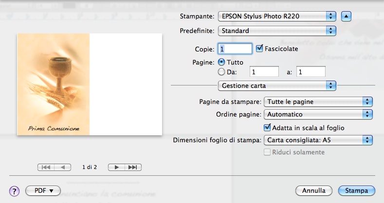

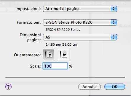

Ne ho creato uno (file invito) impostando peges come dalle foto allegate, solo che stampando fronte e retro in manuale (nel senso che l'opzione stampa fronte e retro non capisco perchè è disattivata), mi vengono stampate sotto sopra, dovrei ruotare o le pagine della prima facciata o quelle della seconda di 180°, non c'è una soluzione più semplice?
Inoltre vengono stampati con una cornice bianca di circa 1cm , 1,5 cm, quindi non usando l'intera faccia del foglio ed ovviamente la scritta risulta troppo piccola.

- Invito.jpg (23.78 KiB) Viewed 2435 times
- Schermata 2010-11-01 a 08.30.49.jpg (79.61 KiB) Viewed 2226 times
- Schermata 2010-11-01 a 08.30.25.jpg (43.04 KiB) Viewed 2275 times
- Schermata 2010-11-01 a 08.29.01.jpg (24.21 KiB) Viewed 2156 times

Dimenticavo, io ho una epson r220 che supporta la stampa senza margini, almeno in A4 e nella stampa di foto 13x18 e 10x15 mi fa stampare sia con margini che senza, con software uso snow leopard 10.6.4 e pages fa parte di iwork 09.
