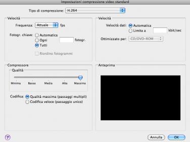

Quando per esempio usi QT per esportare un progetto dai iMovie ed usi per esempio h.264, tra le opzioni c'è: "fotogrammi chiave" e le opzioni sono 3: automatica, ogni ... , tutti. Qual'è la migliore scelta?
P.S. Ho allegato una foto per farti capire meglio di cosa sto parlando.
Grazie intanto per l'aiuto

Post by Gas Gas »
Da questa pagina di supporto: http://support.apple.com/kb/HT3130?viewlocale=it_IT
Dimensioni del fotogramma, fotogrammi chiave e velocità dei fotogrammi
Innanzitutto, scegliere le dimensioni del fotogramma. Si tratta del parametro che determina principalmente la dimensione finale del documento.
Quindi impostare il numero di fotogrammi chiave. Un numero alto implica una qualità di riproduzione superiore, ma anche un documento di dimensioni maggiori. Un numero basso può causare una riproduzione di qualità inferiore, tuttavia il documento sarà più leggero.
Puoi mettere automatica e valutare il risultato :)

Quindi se metto "tutti", la qualità è la massima. Corretto?
