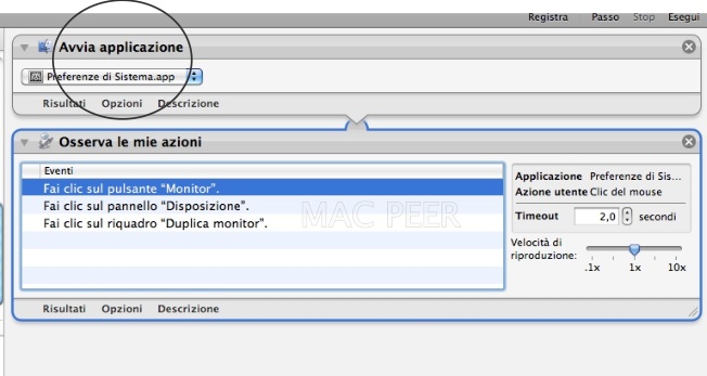

Ma ti do un consiglio al volo: metti Preferenze di Sistema nel dock. Registra di nuovo il flusso, ma questa volta parti dal dock e non dal menu Mela.

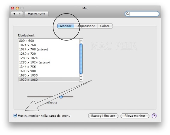

Altro consiglio: appena apri Preferenze di sistema vai subito su Monitor.
Quindi il flusso dovrebbe essere questo, più o meno:
Ti allego il flusso (Snow Leopard).
Duplica Monitor Mac Peer.workflow.zip
(55.87 KiB) Downloaded 163 times

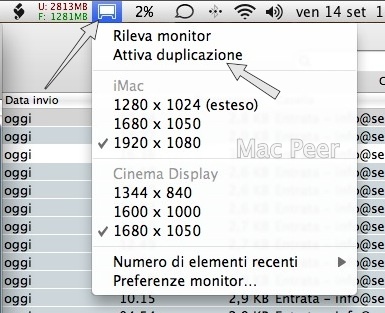

E allora, senza volermi sottrarre al compito (che pure mi diverte), ti chiedo:
ma non sarebbe meglio tenere a portata di mano l'opzione di duplicazione sul MENU?
Ti basta un click! E ti basta un Click anche per disattivare la duplicazione.
Come fai a mettere lì quella piccola icona?
Vai in Preferenze di Sistema > Monitor > Mostra monitor nella barra dei menu

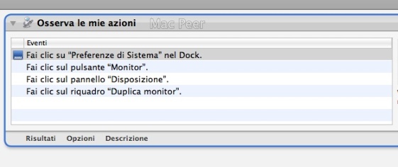

Comunque, intanto sostituirei la prima selezione nel dock con questa azione, come vedi qui:
Anzi ti allego il flusso completo.
Provalo e fammi sapere.
Mac Peer Duplicazione 3.workflow.zip
(59.86 KiB) Downloaded 169 times

OK, il flusso così funziona ed è sicuramente migliore in quanto con il comando "apri applicazione Preferenze di sistema" non c'è rischio che automator sbagli mira se gli sposto nel Dock le Preferenze.
