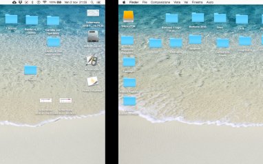

Buonasera, ho un macbook di dicembre 2008. Scrivo in questo forum perchè non ne trovo uno più adatto. Premetto che lavoro con il portatile e uno schermo esterno collocato su una piccola pedana sopra il mac. Mi trovo benissimo. Ho un problema con lo schermo nel senso che quando scorro con le tre dita appaiate verso destra, trovo tre desktop allineati uno dopo l'altro verso destra. E' un problema? si possono eliminare due schermi e lasciarne uno solo? Allego lo screenshot scattato a cavallo tra due desktop che sono uguali identici.
Cordialmente alb
The attachment Schermata 2018-11-02 alle 21.55.43.jpg is no longer available
