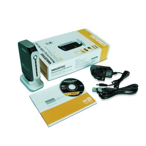

Come da titolo volevo chiedere a voi se mi sapere consigliare un buon print server / server di rete: in sostanza ho la necessità di condividere all'interno della mia rete domestica (che uso per lavoro) 2 stampanti con porta usb quali una multifunzione laser e una stampante per etichette. Ho poi una terza stampante ma con presa di rete per cui già direttamente collegata. Sarebbe inoltre molto comodo la possibilità di poter collegare penne usb o dischi rigidi esterni.
Ho appena preso su ebay il print server Soho M4 ma purtroppo non sono riuscito a farlo funzionare, sebbene nelle caratteristiche sia indicato compatibile con Mac: come da procedura le stampanti sono viste dal Mac via Bonjour ma appena lanciata la stampa la finestra mi dice che non trova la stampante.. Inutile dire che lo scanner della multifunzione non va e se collego un disco esterno non vedo nulla.
La mia configurazione è: Imac con Mac Os X 10.6.8, rete costituita da un router adsl e da uno switch. Ho impostato gli ip fissi e lo avevo assegnato anche al print server tramite la finestra da browser.
Qualcuno mi sa consigliare un prodotto che faccia al caso mio? ma soprattutto se avete avuto esperienze dirette con un prodotto in particolare che funziona su Mac e che consigliate sia buono.

Tommy_hell
Posts: 6
Joined: Mon Nov 11, 2013 9:13 am
Post by Tommy_hell »
The attachment $(KGrHqZ,!lwFH!66JrMIBRysF2(Cfg~~60_12.JPG is no longer available
Questo è il server che ho acquistato
