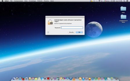

ho un macbook air, funziona bene ma purtroppo il suo portachiavi continua a perseguitarmi .
Ogni tot secondi mi si continua ad aprire una finestra dove mi chiedono sempre la stessa password...
vorrei riuscire a memorizzare definitivamente queste password in maniera da poter lavorare liberamente....
Vi allego uno screenshot per farvi capire meglio

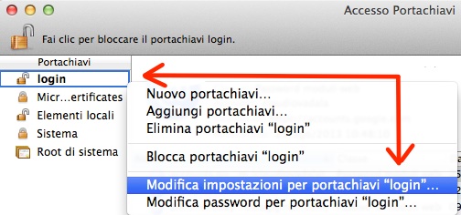

Dopo lo sblocco fai click con il tasto destro su Login per aprire il menu dal quale selezionare "Modifica impostazioni per portachiavi login"

Nella finestra che si apre, controlla che entrambi le caselle siano deselezionate

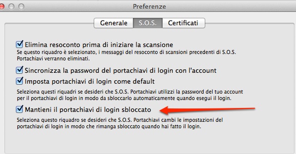

2) Da menu Accesso Portachiavi seleziona Preferenze e nella scheda SOS controlla che sia selezionata la casella "Mantieni il portachiavi di login sbloccato"

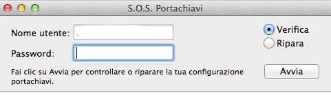

3) Da menu Accesso Portachiavi seleziona "SOS Portachiavi" e nella finestra che si apre spunta il comando "ripara" ed Avvia per riparare la configurazione portachiavi
[CENTER]
[/CENTER]Nella finestra che si apre, controlla che entrambi le caselle siano deselezionate

[/CENTER]3) Da menu Accesso Portachiavi seleziona "SOS Portachiavi" e nella finestra che si apre spunta il comando "ripara" ed Avvia per riparare la configurazione portachiavi
