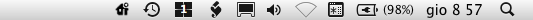

MacBook con snow leopard
Vorrei togliere l'icona (la 1^ a SX) a forma di casetta sulla barra superiore (non so come si chiama la barra, ma è quella dove si trova anche la mela di Apple).Ho provato ad accedere da "preferenze", poi da "utenti e gruppi" dove, nella scelta "elementi di login" non ho trovato l'icona da eliminare.
Come fare ?
AIUTO !

Dovrebbe essere sufficiente trascinarla fuori dalla barra dei menù tenendo premuto il tasto cmd. Però sarebbe meglio che ci dicessi di quale applicazione si tratta e se preferisci rimuoverla del tutto dal Mac, se non ti serve.

joe blow wrote:Ho provato ad accedere da "preferenze", poi da "utenti e gruppi" dove, nella scelta "elementi di login" non ho trovato l'icona da eliminare.
Come fare ?
AIUTO !
1) Rimuovi correttamente l'adware Genieo che hai installato "involontariamente" (se n'è parlato varie volte sul forum)
2) Apri soltanto file di provenienza certa
