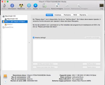

Collegandolo ad un altro MAC (Macbook Pro 15 2011 i7 Yosemite) mi aspettavo di poterlo leggere e togliere ciò che mi serviva ma con mio stupore la risposta del sistema è che non riesce a leggere il disco. In Utility disco viene rilevato ma sembra che non ci sia una partizione e una formattazione.

quel disco ha uno schema delle partizioni non coerente col fatto di essere stato un disco di avvio per Mac OS X.
il nome del volume pure non è coerente (e qui non si vede quanto spazio occupato ci sia).
il disco è quello che hai selezionato, il volume è quello che sta sotto. questo è quello che si vede nell'immagine postata.
cambia case e riprova. spera che sia diverso, altrimenti hai perso i dati o meglio puoi provare un recupero con le solite e note utility.
lo schema delle partizioni da guid ad altro (per esempio MBR come in questo caso) cambia solo a seguito di inizializzazione. questo per inciso. spera, come detto, che sia solo un problema di "collegamento" e "attivazione" cioè di case usb. magari è un banale problema elettrico perché serve sempre la giusta energia.

Ho mantenuto la dock usb. Ultima ratio ho collegato l'Hd ad un PC e con il software di diagnosi della Hitachi ho effettuato una scansione superficiale (visto che pur non essendo riconosciuta la partizione il software ha individuato il disco) ed il risultato è stato che il disco è ok. A questo punto tramite HFSExplorer 0.23 sono riuscito a montare la partizione principale e come per miracolo (mah) tutte le cartelle sono risultate presenti e disponibili per un backup.
