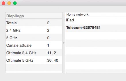

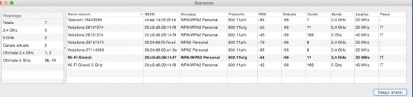

premi il tasto alt e fai click sul simbolo del wi fi in alto a destra nella barra dei menu di Mac OS X. ti apparirà la voce diagnosi wireless. apri l'applicazione e dal suo menu finestra avvia "scansiona". esegui una scansione e prendi nota del canale consigliato.
apri utility airport e configura quel canale in manuale (sia per il 2,4 che per il 5 GHz). riavvia la base.

Ho fatto tutto ..tranne che esser riuscito a leggere il numero del canale da inserire manualmente nelle impostazioni di Time Capsule dopo aver fatto la Diagnosi Wireless..
Ci sono un sacco di cartelle e di testi , ho guardato e riguardato ma non trovo un numero di canale da impostare sia nel 2,4 GHz che nel 5 GHz..
Mi aiuti..?
Mi aiuti..?
marcogir61
- Approdato su Mac Peer
- Posts: 47
- Joined: Wed Mar 25, 2015 9:16 am
Quindi l'ottimale per 2,4 GHz è canale 1,2 mentre 36,40 è ottimale per il 5 GHz..U n ultima cosa e poi non ci ritorno su più..:nella configurazione manuale wi- fi IPv 4, il numero dell' indirizzo Ip da inserire,non è uguale a quello sottostante che mi dice :indirizzo IPv4 :10.0.1.3...vero ? Penso di averti stressato abbastanza, ne prendo atto

prova col canale 2 (da inserire nella configurazione della base con utility airport).
