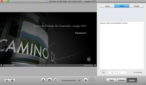

dopo un po' di tempo che non utilizzavo l'Applicazione iDVD ieri riutilizzandola nuovamente per creare un "nuovo progetto" con immagini presenti in alcuni miei Album di Foto, purtroppo una volta attivata l'Applicazione cliccando sul pulsante funzione Media - Foto... mi esce il messaggio "nessun file multimediale trovato" come da screenshot :

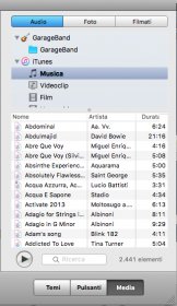

Mentre con i tasti funzione Audio e Filmati mi vengono regolarmente caricati tutti i file presenti nelle rispettive Library di iTunes e iMovie, come da screenshot:
Ora non so se il fatto che iDVD non trovi, di default, i file multimediali da caricare dipenda dalla nuova versione della libreria FOTO: Foto Library anziché della precedente: iPhoto Library. Mentre se da iDVD vado con la funzione "Importa" questa mi carica regolarmente le immagini sul "progetto" iDVD ma non me le tiene in ordine di sequenza come sono presenti nell'album.
Qualcuno mi può aiutare ... grazie.
Renato
iDvd legge cerca e importa automaticamente la libreria di iPhoto non di Foto. Sono due applicazioni diverse.
Io continuo ad usare iPhoto e come vedi su El Capitain tutto è ok.
Puoi però trascinare la cartelle contenenti immagini nello spazio a destra.

avrobay wrote:iDvd legge cerca e importa automaticamente la libreria di iPhoto non di Foto. Sono due applicazioni diverse.
Grazie Avrobay ...ho provato a seguire il Tuo suggerimento di trascinare nella finestra di Foto di iDVD gli album che mi interessano sia da Foto sia dalla cartella con le foto dal Finder ... ma è una operazione che risulta non consentita ... :? ??: forse ho interpretato male il Tuo suggerimento ? Scusa ma come hai fatto a continuare ad utilizzare iPhoto anziché Foto...? io quando ho fatto l'aggiornamento a Captain mi ha aggiornato automaticamente gli archivi da iPhoto a Foto. Eventualmente come posso fare a ritornare a iPhoto... che tra l'altro preferivo rispetto a Foto ....su AppStore non riesco a trovare l'applicazione ? Grazie per il supporto... :smt023
a) Io ho ancora iPhoto perché anche su Yosemite ho continuato a “ribellarmi” al passaggio a Foto e adesso ho sul mio HD le due applicazioni. Prima o poi mi rassegnerò a Foto, per il momento va bene così. :)
b) No, purtroppo non puoi trascinare la cartelle da Foto. Mi riferivo a normali cartelle del Finder
c) Credo tu possa scaricare iPhoto da App Store (dovrebbe comparire nel pannello “acquistati” come vedi qui sotto):
