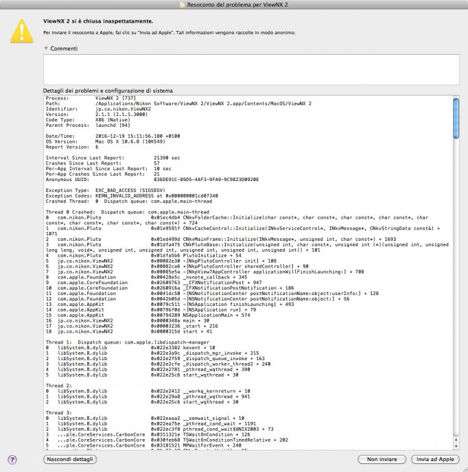

Sono nuovamente a chiedervi aiuto.
Sul mio MAC, ho installato il software della Nikon ViewNX 2, versione 2011 circa, che e relativi aggiornamenti, che ho usato con molta frequenza per anni, senza problemi.
Ultimamente, mostrava segni di rallentamento (buffering, si dice così ?), ma alla fine andava tutto a posto.
Ora si è bloccato e mostra l'avviso di chiusura inaspettata.
Tutto il resto non mi ha mai dato problemi.
Avevo pensato di fare una scansione con l'antivirus che mi avete consigliato tempo fa: Malwarebyte for Mac, ma non è supportato dal "mio" obsoleto Snow Leopard 10.6.8.
Vi mando lo screenshot del lunghissimo resoconto che propone ad Apple, sperando che sia sufficiente per farvi capire il problema e che possiate aiutarmi.
Aggiungo che non ci sono stati aggiornamenti (l'ultimo credo a gennaio del 2016), anche perchè nel frattempo detto software è stato completamente trasformato e neppure lui è supportato dal mi MAC.[ATTACH=CONFIG]4711[/ATTACH][ATTACH=CONFIG]4711[/ATTACH]

E' difficilissimo poterti dare un riscontro trattandosi in ambo i casi di software datato. L'ideale sarebbe contattare il supporto del software Nikon o un forum Nikon e chiedere a loro se sono a conoscenza di problemi ed eventuali soluzioni con Snow Leopard.

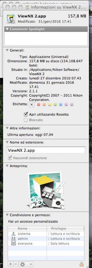

Non sono stata ancora in grado di fare la verifica e la riparazione suggerita, avendo bisogno di un supporto, vista la mia incompetenza, ma desidero aggiornarti sulla soluzione al mio problema...salvo ulteriori sorprese.
Essendo in contatto con il forum Nikon, come da te suggerito, ho aperto la scheda "informazioni" di Viewnx2 per poter essere precisa circa la versione di detto software e, del tutto casualmente, ho trovato un'opzione: "apri con rosetta".
Dopo una breve indagine su internet non sapendo cosa fosse la "rosetta" in questione e scoprendo che è utile per i programmi obsoleti, ho attivato l'opzione e tutto è andato a posto ...almeno per ora e facendo i dovuti scongiuri.
Allego lo screenshot della scheda informazioni.

L'importante è che tu abbia risolto, grazie per aver aggiornato il topic.
