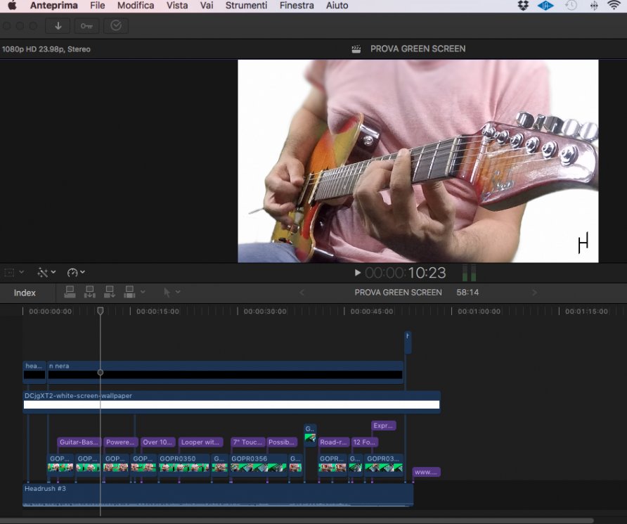

Non riesco a venire a capo di questi due problemi. Sono un utente alla prime armi con FCP, vi espongo le due criticità:

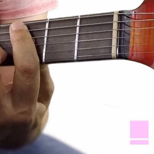

-ho messo un logo (.png) in basso a dx che deve rimanere per tutta la durata del video. A volte al posto del logo esce una specie di rettangolo rosa. Se ridimensiono il logo con la funzione "transform" rendendolo più piccolo il problema sparisce inizialmente, ma dopo un pò si ripresenta.
Stanotte ero arrivato ad avere tutto il video (circa 60 secondi) senza problemi, ma se esporto (sia come Master File, sia come esportazione normale) il video finale presenta lo stesso problema, che venga letto da Quicktime o VLC non cambia.
-la luminosità tende a variare repentinamente, ma succede solo dopo aver importato il video nella timeline, fino a che li vedo nella GoPro o nella anteprima in FCP i video sono perfetti (li ho solo importati e non li ho sottoposti ad alcun processo)
Grazie, sotto alcuni dati ed un paio di screenshot relativi al problema logo

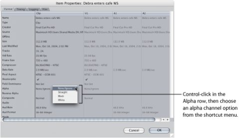

Quale tipo di trasparenza ("alpha&#8221 ;) hai scelto? Prova “straight".

avrobay wrote:Benvenuto su Mac Peer :)
[ATTACH=CONFIG]4778[/ATTACH]
Grazie avrobay
Non ho settato trasparenza, lasciandola su "Normal"
Non ho la voce “straight", provo su "Alpha Add" e vediamo cosa esce
Intanto grazie ancora

niente, appena carico la nuova impostazione è ok (ma anche quando era in "normal" faceva così), ma man mano poi che lavoro nella timeline torna a fare il problema
:doh
ho testato varie impostazioni, il problema può essere legato all'estensione del file? (.png)

forse ho capito la provenienza del problema: il Keyer
Se disabilito questo effetto il logo torna regolarmente in evidenza senza problemi...
Uso il keyer di serie, può essere un suo limite? Idee per risolvere? Non posso fare a meno del Keyer/green screen
Meglio acquistarne come plugin esterni?
