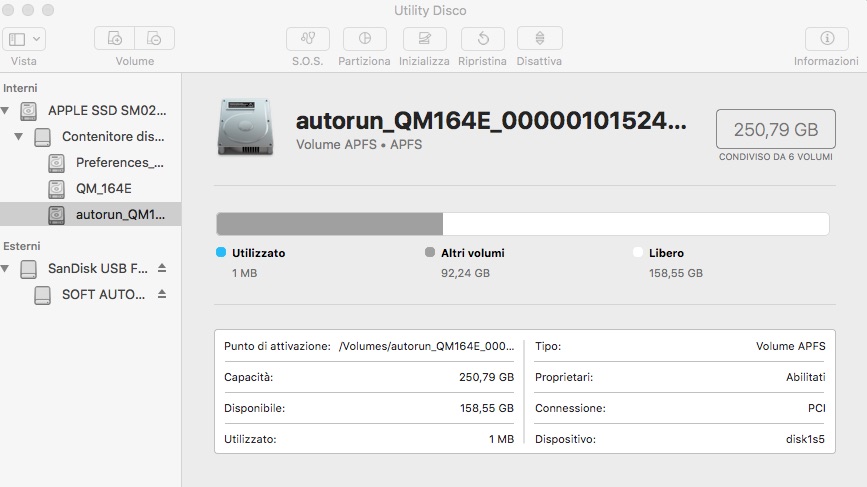

Vorrei controllare la procedura seguita per usare il software Philips autorun.... perchè non è stato recepito dalla TV Philips
Ho inizializzato la chiavetta SanDisk
con il nome autorun-QW1
formato MS-Dos /FAT)
schema Mappa partizione GUID

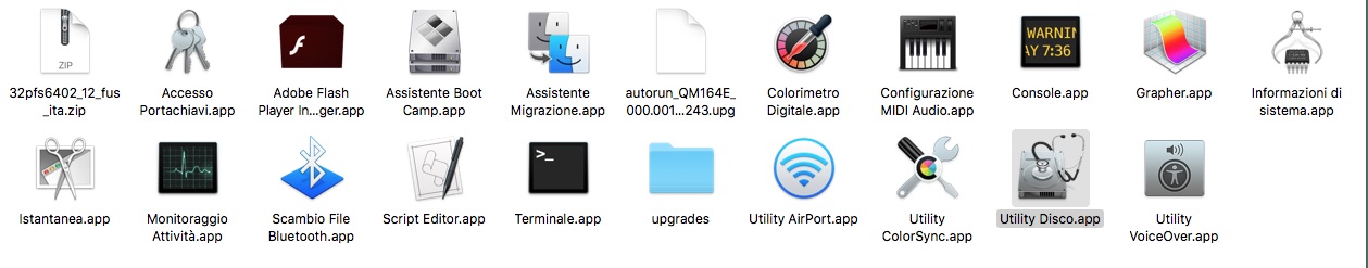

In Utility ho trovato un file zip 32pfs6402/12_fus_ita.zip e un altro autorun_QM164E_000.001 ecc. poi ho aperto Utility disco e sulla barra laterale ho visto inseriti i volumi e i dispositivi seguenti:
Apple SSD SM02
- contenitore dis...
- preferences_...
- QM_164E
- autorun_QM1...
esterni
- SanDisk USB F...
- SOFT Autorn. (nome assegnato)
ho pensato di cliccare sulla freccia "soft autorun" per inserirlo nella chiavetta San Disk, non so se è quello il modo giusto, poi ho inserito la chiavetta nel tv ma non è stato trovato file compatibile
Non so come dovrebbe funzionale il meccanismo

ok sono riuscito, ha fatto tutto Utility disco e il Mac ok
:) Bene!
Nota: Utility Disco ha il solo compito di formattare (inizializzare) la chiavetta nel giusto formato (MS-DOS è il formato che la tua TV richiede)
Riporto qui la procedura, per semplificare la lettura di altri infuturo:
a) Formatta (inizializza) una chiavetta USB in formato MS DOS con Utility Disco
b) Crea una cartella e nominala “upgrades” (senza virgolette). Mettila nella chiavetta USB di cui sopra
c) Sposta il file autorun_QM164E_eccetera.upg dentro quella cartella che hai chiamato upgrades
d) Adesso puoi usare la chiavetta USB collegandola alla TV per l’aggiornamento.
