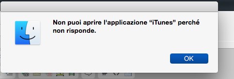

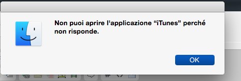

Qualche giorno fa ho ascoltato un audiolibro sul mio Macbook del 2008. (OS X Yosemite 10.10.5). Si è aperto iTunes, ho ascoltato la voce dello speaker e ho iniziato a scrivere il nome del file accanto al numero. Dopo un po' si è bloccato e ora non riesco più nè ad aprire iTunes, ne ha chiuderlo nè a fare un'uscita forzata. Il messaggio è: iTunes non risponde.

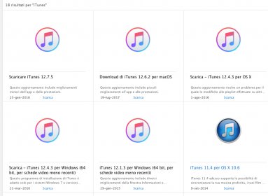

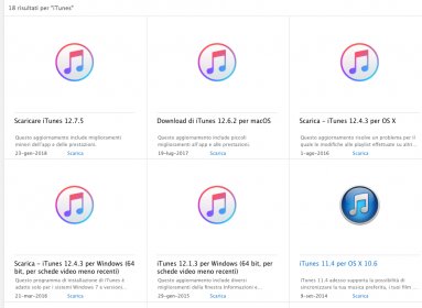

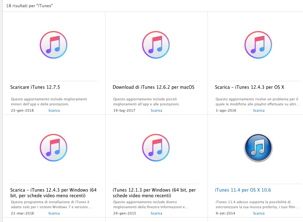

Tra le versioni (vedi allegato) quale è più compatibile? Io ho un Macbook del 2008. (OS X Yosemite 10.10.5). La 12.4.3 per OS X è quella giusta visto ... OS X Yosemite oppure è indifferente?

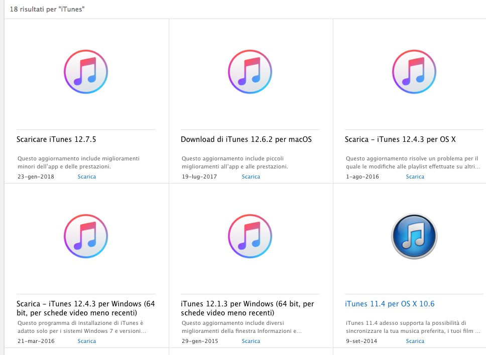

Sì, deve andare così, scusa: avevo dimenticato che iTunes, come altre applicazioni (per esempio Safari), non possono essere eliminate o spostate dalla cartella Applicazioni. Per conoscere la versione che hai sul tuo Mac, seleziona iTunes e fai COMMAND - i (oppure col mouse > Mostra informazioni).
Se non sbaglio la versione che dovresti scaricare è la 12.7

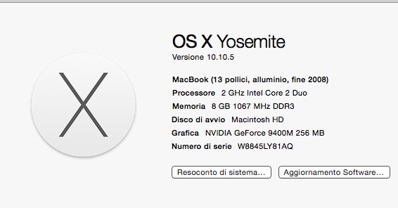

Altra domanda: quale versione del tuo Macbook esattamente?
Sei sicuro non sia compatibile con MacOS 10.11 El Capitain? In quel caso aggiornare a El Capitain sarebbe la cosa più giusta da fare per risolvere il problema (previo backup).

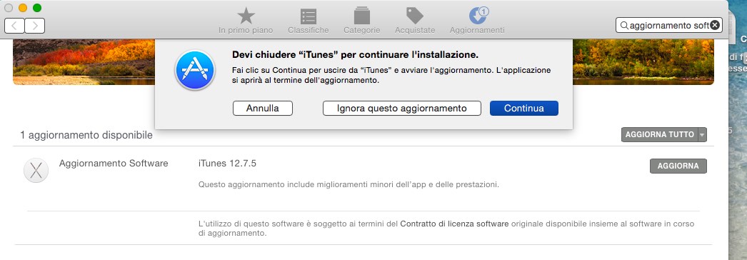

2) Ho l'aggiornamento disponibile ma non posso aggiornare perchè dovrei chiudere ma l'app non si chiude.

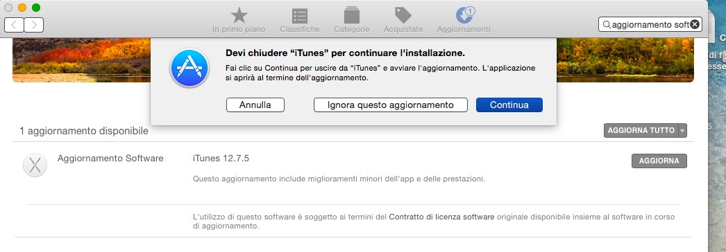

2) Puoi chiudere forzatamente iTunes. O riavvii il Mac o apri Monitoraggio Attività e selezioni il processo iTunes ed esci forzatamente da quel processo.
3) Hai già installato 8 Giga di Ram. Il massimo consentito per il tuo Mac. Sono più che sufficienti per MacOS 10.11 El Capitain

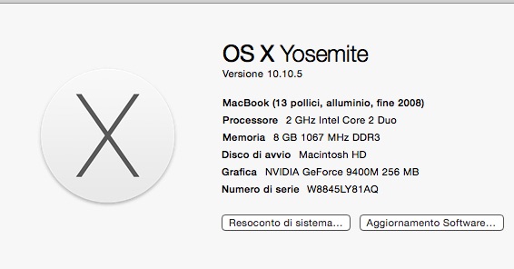

PS Installando El capitain ho delle controindicazioni per il mio macbook con 8 gb di ram ma del 2008?
Ti allego le caratteristiche. Per ora va benissimo così, quello che non voglio è che dia qualche tipo di problema, che il sistema sia troppo pesante ecc.

Sì, ti confermo che io al tuo posto aggiornerei a El Capitain.
Gli 8 GB di RAM del tuo Macbook sono più che sufficienti.
