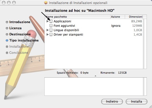

due sono le possibilità: 1) nei cd/dvd della tua macchina 2) nel cd/dvd di iLife che ti hanno dato a parte
nel primo caso dovrai: estrarlo http://www.tuttologia.com/tutorial/pacifist.html o installarlo se il cd/dvd di software restore permette l'installazione ad hoc (solitamente è così ma non conosco i cd in bundle con l'emac, non serve riavvio da cd si clicca su installazioni/soft opzionale o similia)
nel secondo caso un semplice installazione ad hoc dell'applicazione

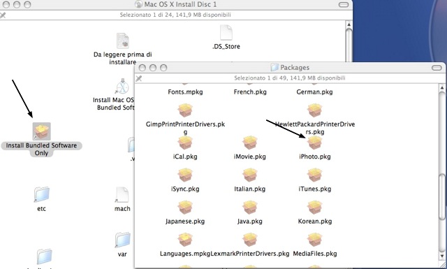

altra via molto semplice, sperimentata ora, senza pacifist
inserisci il dvd 1 (quello che vedi è di un iMac ma non cambia niente con un emac, suppongo)
attivi con l'utility che preferisci la visualizzazione dei files invisibili
tasto destro (control+click) su installazioni in boundle---> mostra originale e ti si aprono tutti i paccchetti, doppio clik su iphoto e parte l'installazione
