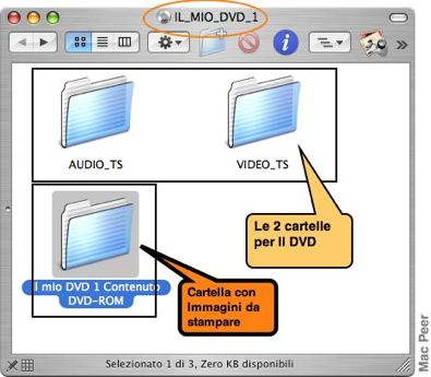

Questo il risultato con iDvd:
Il DVD contiene le cartella AUDIO e VIDEO per essere visto dal lettore casalingo,
ma contiene anche la cartella con le foto ad alta risoluzione:
