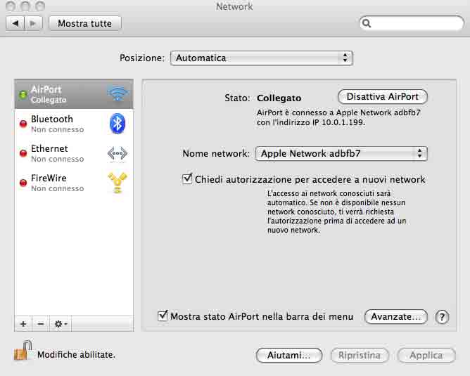

flashcream wrote:innanzitutto il firewall di sistema è disattivo (lo sapevi?), ma questo di certo non incide.... anzi.
accertati che il mac abbia indirizzo 10.0.2.201 in pref. sistema/network. la mappatura pare corretta. nonostante questo si può essere firewalled lo stesso per brevi periodi.
(vedi tutorial sul punto specifico: http://www.tuttologia.com/tutorial/aMule.html)
le velocità che raggiungi sono identiche alla mie e io non sono firewalled.
scasa la domanda scema, quele indirizzo mac?
ti posto l'immagine delle mie pref. network
dove dice airport connesso... con l'indirizzo ip 10.0.1.199
E' quello?? se si devo cambiarlo sulla mappatura delle porte??
redfr wrote:10.0.1.199
l'indirizzo che la base assegna al mac è questo: 10.0.1.199 e questo deve essere inserito come IP privato in avanzate/mappatura porte

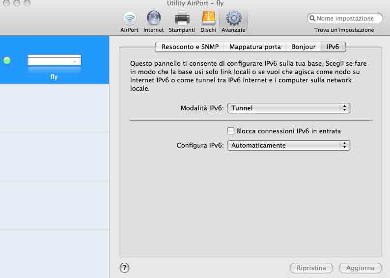

se posso approfittare della tua pazienza ho un'altra domanda scema:
La configurazione IPv6 devo attivarla? cioe' devo selezionare blocca connessioni IPv6 in entrata?? GRAZIE!!!
lascia come vedi, solo in caso di problemi (per esempio con un disco collegato alla base) disattivi ipv6.
(menu-->spenta).

flashcream wrote:l'indirizzo che la base assegna al mac è questo: 10.0.1.199 e questo deve essere inserito come IP privato in avanzate/mappatura porte
GRANDISSIMO!!!!! risolto ora nn sono piu' firewalled era sbagliato l'ip, siccome lo prendeva in automatico pensavo che fosse esatto e che nn dovevo cambiarlo. pensavo MALE!!!
