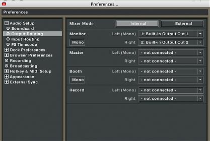

Karmacoma wrote:Allora, comunico con certezza che una cosa del genere con traktor è impossibile, è necessaria una scheda audio con almeno 2 uscite stereo, visto che nei settaggi bisogna settare su master: output 1 e 2, e su headphone: output 3 e 4.
Quindi, purtroppo non è possibile selezionare piu' di una scheda audio in traktor...
ahimè
scusami, ma dove la trovi la voce headphone?io ho solo mixer mode, monitor, master, booth e record, ma headphone non la vedo, oppure ho 6 uscite + la cuffia nella mia interfaccia :? ??:

Karmacoma
Posts: 114
Joined: Tue Sep 18, 2007 4:37 am
Post by Karmacoma »
monitor, non headphone....
pardon :)
