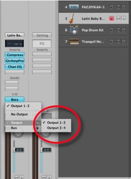

La faccenda del dispositivo aggiunto funziona in questo modo (ti faccio un esempio).Karmacoma wrote:Io userei traktor infatti per gestire il tutto...anche se in realtà, pur usandolo, non riesco a capire se una cosa cosi' (intendo creare una scheda virtuale a 4 canali, e poi gestirla) sia effettivamnte possibile.
Io ho una scheda audio esterna a 2 uscite; in Configurazione MIDI Audio la aggrego alle 2 uscite audio (L+R) del Mac, creando una scheda virtuale a 4 uscite.
Logic vede questo dispositivo proprio come una scheda a 4 uscite e io (poichè Logic lo consente) posso decidere per ogni taccia se farla uscire su Output 1-2 (e il segnale viene convogliato alla scheda audio esterna) oppure Output 3-4 (e il suono esce dalle casse/cuffia del Mac).
Quindi tutto dipende dalla capacità del software di gestire le uscite audio; su Traktor non so dirti nulla perchè non lo conosco.
Comunque se la tua esigenza è di "sdoppiare" l'uscita (diciamo così), potresti collegare il Mac ad un mixerino, il quale avrà sicuramente delle uscite ausiliarie oltre l'output principale oppure, nella peggiore delle ipotesi, un'uscita per cuffia...
