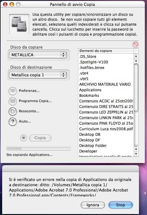

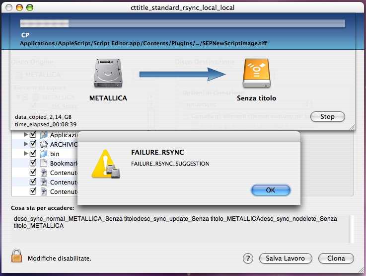

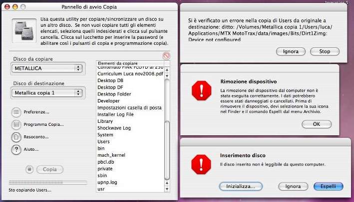

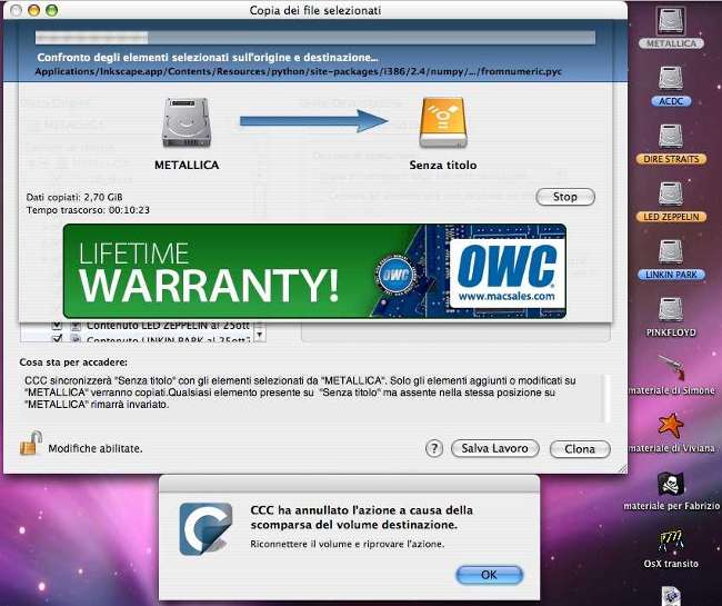

Purtroppo sono ancora qua, ciao.
Ieri sera non è andata come speravo quindi stavolta ho fatto un po' di immagini così da rendere + chiara la situazione.
Intanto mi limito a queste poche righe x non scrivere subito un papiro di parole.
Sappiate solamente che ho provato anche con DataRescue2, il quale per fare la clonazione mi ha fatto prima smontare il disco est. poi ha fatto si la clonazione completa solo che poi vedo solamente il disco esterno, la sua partizione è invisibile (appare in grigetto su Utiliti disco) e non riesco a riattivarla.
Totale immagini 14, eccovi le prime 5.
Buona giornata!
Buona giornata!
- CCC 3.3 errore 2 durante clonazione zzz.jpg (51.49 KiB) Viewed 602 times
- CCC 3.3 errore 1 durante clonazione.jpg (47.79 KiB) Viewed 607 times
- CCC 2.3 errori durante seconda clonazione zzz.jpg (48.93 KiB) Viewed 608 times
- CCC 2.3 errore 2 durante prima clonazione.zip
- (53.46 KiB) Downloaded 249 times
- CCC 2.3 errore 1 durante prima clonazione.jpg (57.56 KiB) Viewed 646 times
