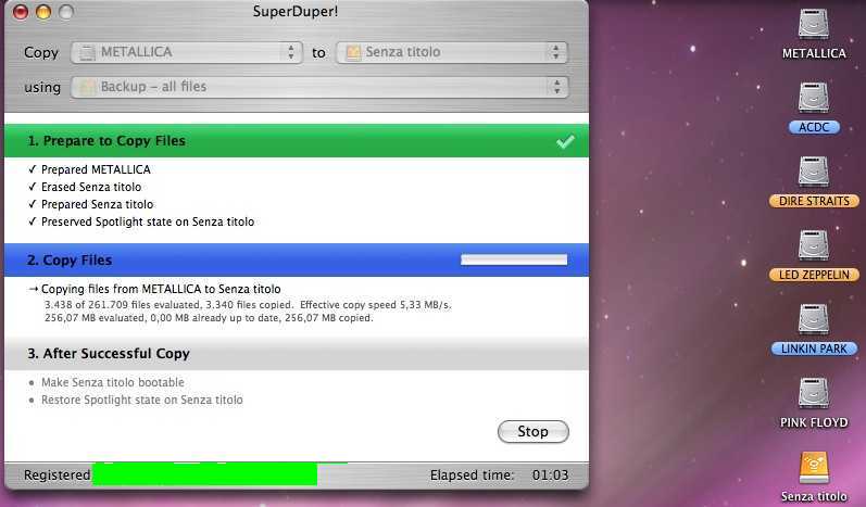

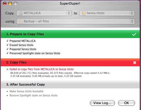

Allora Padmè ho fatto la prova con SuperDuper e il risultato lo vedi sulle 2 immagini che ho allegato...
Era partito bene ma poi si è piantato, allora ho controllato il file di log (scusa ma da pirla non ho fatto una immagine anche di quella finestra) ed ho visto che si è piantato nel clonare un file all'interno della cartella Data dell'applicazione Route66 2004 Pro.
Quindi non potendo, con SuperD., deselezionare quella applicazione ho lanciato CCC e fatto la clonazione del disco Met. spuntando Route66.
Alla fine mi ha si fatto la clonazione ma con qualche errore che in pratica si traduce nel non aver clonato al 100% la cartella user/library, user/desktop e qualcos'altro.
Comunque ora il 10.4.11 parte finalmente anche dal disco esterno quindi con molta pazienza stasera completo i dati mancanti copiandoli a mano.
