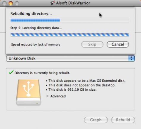

sto provando ora disk warrior, mi sembra che si blocchi a questo punto, è qualche minuto fermo così, piu o meno quanto ci dovrebbe mettere per ricostruire?

michie.g wrote:sto provando ora disk warrior, mi sembra che si blocchi a questo punto, è qualche minuto fermo così, piu o meno quanto ci dovrebbe mettere per ricostruire?
Dipende dalle dimensioni del tuo disco e dalla frammentazione della directory, può metterci parecchio (il tuo è 1 TB) e ti sta dicendo che la velocità è ridotta da scarsità di memoria. L'unica è attendere. Ti ripeto che non ti aggiunge guai, è già positivo che lo veda.
Se ricevessi un messaggio che ti dice che la directory è troppo danneggiata per essere ricostruita, riprova. A me è successo che la seconda volta ci riuscisse.

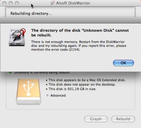

Ma hai letto il messaggio di errore? Stai avviando dal DVD di DiskWarrior o hai scaricato l'applicazione? Ti sta chiedendo di utilizzare il DVD perché la memoria è insufficiente.

prima ho provato con l' applicazione e infatti si blocca perchè non ho memoria suff. Ora appena posso proverò con il dvd, ho capito giusto?

michie.g wrote:prima ho provato con l' applicazione e infatti si blocca perchè non ho memoria suff. Ora appena posso proverò con il dvd, ho capito giusto?
Sì, esatto. Ti serve il DVD revisione 909 o 1001 con DiskWarrior 4.2 se hai Snow Leopard (mi sono perso):
