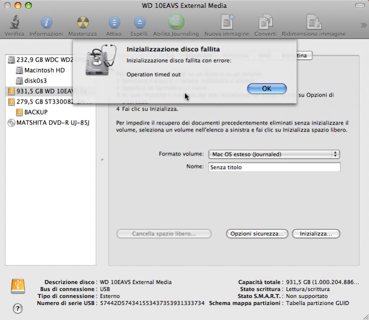

Ieri, per qualche motivo che non conosco, il mio Imac si è impallato. Ho dovuto riavviarlo dal tasto di acccensione, da questo momento il disco esterno (usb Western Dig. da 1 Tb da 3.5) dove ho il mio Back up di Time Machine, non va piu. Il disco non viene piu rilevato dal finder, riesco solo a vederlo da utility disco. Provo a reinizializzarlo, anche partizionarlo, in tutti i formati, in Fat in mac os, mi da sempre errore. Sempre da Ut disco, s.o.s., non posso fare nulla, ne riparare ne verificare il disco. Ho gia provato a cambiare Usb, ho provato anche ad accendere il mac da partizione boot camp di win, non lo vede proprio. Ho provato, sempre con part boot camp, ma in viruale, tra le peiferiche usb, mi vede il disco ma tra le risorse del computer no. Il disco non sembra rotto (tra l' altro è nuovo, avrà pochi mesi di vita). Mi era capitata gia una cosa del genere con il disco precedente (infatti avevo gia aperto un topic) ma alla fine lo ho sostituito con quello attuale, che non ha mai dato problemi. Che cosa posso fare, prima di comprarne un' altro?Mi sembra strano che più hd di marchi diversi si rompano così facilmente.

Da quello che dici l'unica possibilità che mi viene in mente è di provare con DiskWarrior: se nemmeno DW lo vede la vedrei dura. Come saprai, è a pagamento e non costa poco, ma, imho, vale l'intero prezzo.
Se decidi di provare, tieni presente che è caldamente sconsigliato impiegare altre utility prima di DW, in quanto funzionano in base a principi diversi. Se ti vede il disco, puoi ricostruire la directory e "ripararlo". Il rischio che ti crei ulteriori guai è minimo: hai la possibilità di vedere in anteprima tutti i cambiamenti e lasciare eventualmente il disco intatto. E' importante leggersi il manuale (in inglese).

Grazie Lester, ora sto rifacendo il backup su un' altro disco, non si sa mai, vista la sfiga che ho con gli hd. Poi comunque proverò dw, faccio questo tentativo.

..ci ho provato mi da errore anche cercando di espellerlo!

michie.g wrote:..ci ho provato mi da errore anche cercando di espellerlo!
Quale errore?

..scusate, forse non ho capito bene la domanda di Riker, probabilmente intendeva dirmi in condizioni normali, io pensavo si riferisse a questo specifico momento in cui non funziona come dovrebbe. In condizioni normali spengo prima il mac e poi la ciabatta, ovviamente. L'errore ora non lo ricordo,tra l' altro ora l' ho collegato per vedere che eroore dava e non lo vede nemmeno utility...booh, ora non riavvio percheè sto facendo il backup, non vorrei fare altri casini.
