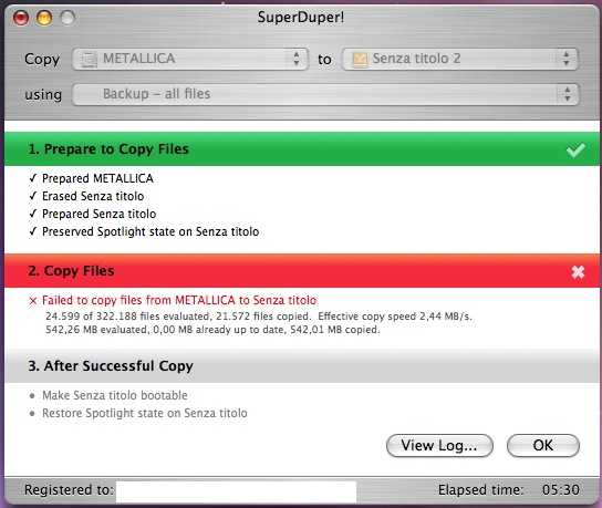

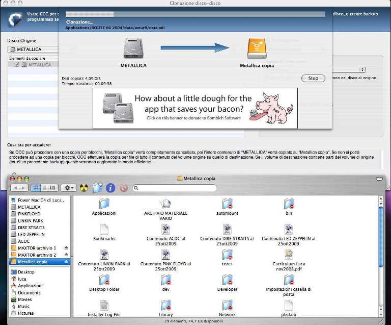

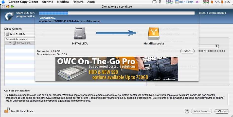

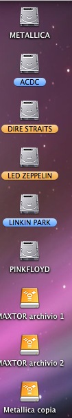

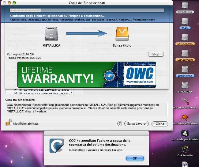

Eccovi il secondo pacchetto di 5 immagini!
L'immagine con il resoconto dei dischi è relativa a l'altro ieri, ieri sera poi ho reinizializzato il disco con una sola partizione.
Dischi int.+3 esterni.jpg (23.89 KiB) Viewed 615 times
CCC 3.3 in attività 1b.jpg (50.54 KiB) Viewed 610 times
CCC 3.3 in attività 1a zzz.jpg (58.73 KiB) Viewed 570 times
CCC 3.3 in attività 1 zzz.jpg (61.57 KiB) Viewed 604 times
CCC 3.3 errore 2 durante clonazione zzz.jpg (51.49 KiB) Viewed 640 times

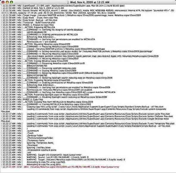

Ed eccovi l'ultimo pacchetto di immagini.
SD! error-log 2 zzz.zip
(59.5 KiB) Downloaded 220 times
SD! error-log 1.jpg (50.71 KiB) Viewed 582 times

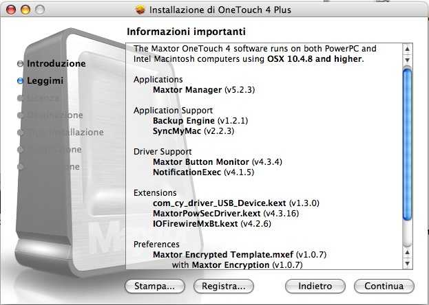

Maxtor installazione.jpg (36.27 KiB) Viewed 573 times
Riker
Leggenda di Mac Peer
Posts: 2625
Post by Riker »
La prova del nove la potresti fare con un altro Hard Disk.(Es i Lacie che trovi nei negozi di elettronica)

Lester
Posts: 6378
Post by Lester »
Per quel che posso dire dal log di SD!, concordo con Riker che il problema sembra proprio essere il disco.
Vedi il messaggio:
WARNING: caught I/O exception(S): Input/Output error
i messaggi seguenti e la conclusione: "bad file descriptor"
Purtroppo sembra abbastanza chiaro:
When you get something like "Bad File Descriptor", it usually means that the drive you're copying to has failed
Da qui. E' inglese ma...
P.S.: la prossima volta allega il log in formato testo e non jpg, così si copia e incolla ;)
