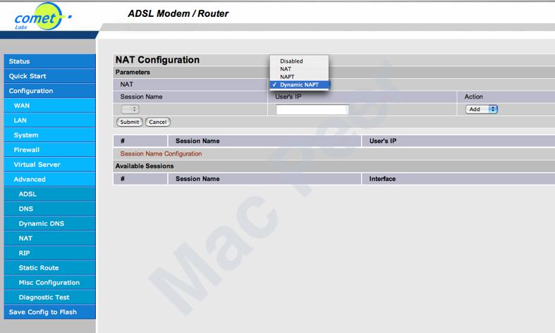

Questo è l'interfaccia del router sotto il menù NAT.
Le opzioni possibili si vedono sul menù a tendina.
I router sono parecchi se questo "ricorda" qualcosa a qualcuno..., grazie in anticipo.

è in virtual server che devi andare.... eventualmente posta l'immagine (più piccola della precedente che era enorme!!!) 8)
prima di fare il port forwarding della porta (in entrata e in uscita, sia TCP e che UDP) verso l'IP del mac accertati quale sia quella che effettivamente azureus utilizza e procedi con quella.
pref. di azures/server/ porta di ascolto TCP e UDP
(ndr: io uso la 6881, quella classica che setto appositamente nel pref. di azureus)

scusate per l'immagine, devo prenderci la mano.
la porta è la stessa (6881)
Image*
scusate se procedo passo, passo, ma se incasino la rete mi uccidono!!!
*vanno bene le dimensioni? 8)

port (from) 6881
port (to) 6881
HOST IP = l'IP del tuo mac assegnato dal router. (lo vedi anche in pref. sistema/network/TCP-IP)
private port 6881
quindi aggiungi il setting.
in pref. azures/server---> porta di ascolto TCP e UDP metti la 6881.
nota bene: nel router devi fare l'operazione due volte sia TCP che UDP.
(vedo che non puoi selezionare entrambi i protocolli contemporaneamente)
il firewall di mac os X puoi tenerlo disattivo in quanto sei già protetto dal tuo router. (se lo vuoi attivo devi stabilire una regola per la solita porta)
pref. sistema/condivisione/firewall
8)

sono senza parole..., tutto perfetto, grazie Avro e special Thanks to Flashcream
