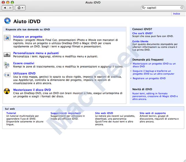

Ciao king, sai bene che a me certo non fa fatica mettermi lì a spiegar le cose
...ma in questo caso ti consiglio davvero di utilizzare il menu Aiuto di iDvd perché ben fatto e anche il "manuale utente" sempre dallo stesso Menu Aiuto!
Copio e incollo due esempi:

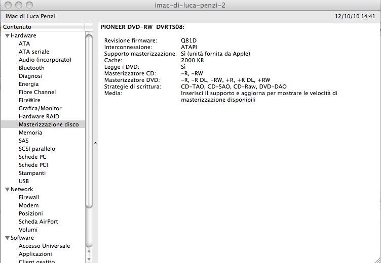

ho controllato ed in effetti ho il masterizzatore (come vedi nell'immagine allegata) che scrive sui doppio strato,solo che guardo i dvd sulla Playstation 2 che non credo supporti il formato...non c'è un modo per ridurre le dimensioni senza perdere (troppa) qualità?Gas Gas wrote:Ciao,
puoi provare a masterizzare su un DVD doppio strato se il tuo mac ha un masterizzatore DL (per soprirlo vai in system profiler alla voce masterizzazione disco, guarda se è presente tra i dvd masterizzabili queli con la sigla -R DL e +R DL) e il lettore dvd su cui intendi vedere il filmato lo supporta.
- masterizzatore.jpg (82.59 KiB) Viewed 945 times
Sei sicuro che non li legga? Molti film che si comprano sono incisi su DVD dual Layer... io una controllatina al manuale lo darei. Non c'è altro modo, anche perché non bisogna ridurre le dimensioni del filmato, bensì la durata. Un dvd singolo strato può contenere 120 minuti di filmato, poco importa se il filmato è grande 2 GB o 20GB, idvd penserà a farcelo stare. Se il filmato dura però più di 120 minuti...puoi seguire alcune indicazioni di questo topic, trovato con una ricerca nel forum
