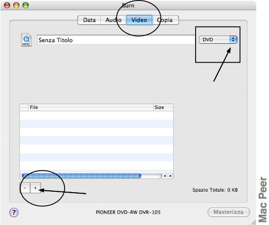

ora sto tentando con burn 1.5u (7) , ma quando seleziono le cartelle create con moviegate mi chiede di codificarle in dvd mpg.
ed è lunghissimo!

Toast ti semplificherebbe la vita. Senza Toast, io, ora come ora, forse farei così:
1) Con MacTheRipper estrarrei i due film da DVD, ottenendo quindi due VOB.
2) Con Burn importerei i due VOB per la creazione del DVD.
Dico la verità: sono un po' stanco stasera (eufemismo) e potrei essermi sbagliato. Fai sapere se funziona.

il tentativo con BURN è fallito, ha creato dai files vob dei files mpg di grandezza circa doppia e quindi non entravano del dvd. e poi, probabilmente mancava "la struttura" stessa del dvd.
