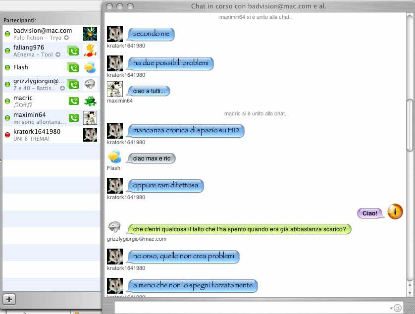

pmalerba stiamo parlando del tuo caso nella stanza macpeer di iChat.
Se ci sei aggregati!

Aggiornamento:
pmalerba si è unito alla chat di macpeer ed abbiamo scoperto che la cartella libreria utente era finita nella cartella immagini.
Adesso ha ripristinato la libreria rimettendola al suo posto ed ha riavviato...
suspence
suspence
