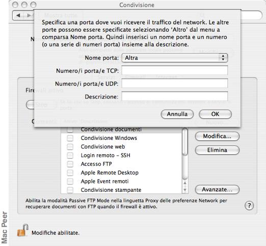

Scusami tu, effettivamente non ho premesso che ho panther, e mi manca proprio la casella dove inserire le porte udp tramite interfacciaavrobay wrote:Perdona la domanda ingenua, ma perché non si può fare tutto questo con la normale interfaccia in preferenze di sistema?

non vorrei sbagliare ma panther non fa differenza tra udp e tcp quindi quando apri una porta questa è aperta per ogni protocollonotorious wrote:Scusami tu, effettivamente non ho premesso che ho panther, e mi manca proprio la casella dove inserire le porte udp tramite interfaccia![]()

notorious wrote:Scusami tu, effettivamente non ho premesso che ho panther, e mi manca proprio la casella dove inserire le porte udp tramite interfacciaavrobay wrote:Perdona la domanda ingenua, ma perché non si può fare tutto questo con la normale interfaccia in preferenze di sistema?

Segnalo questo articolo tecnico di Apple (è stato pubblicato "ai tempi" di Panther):flashcream wrote:non vorrei sbagliare ma panther non fa differenza tra udp e tcp quindi quando apri una porta questa è aperta per ogni protocollonotorious wrote:Scusami tu, effettivamente non ho premesso che ho panther, e mi manca proprio la casella dove inserire le porte udp tramite interfaccia![]()
non hai che da provare...![]()
http://docs.info.apple.com/article.html?artnum=93208

come si vede, le porte immesse da interfaccia le considera tutte tcp.

Ho provato aprendo le porte tcp e udp per edonkey da interfaccia, ma continua a connettersi con id basso (però strano, dice che la 4662 non è raggiungibile, ma l'ho aperta)]flashcream wrote:non vorrei sbagliare ma panther non fa differenza tra udp e tcp quindi quando apri una porta questa è aperta per ogni protocollo
