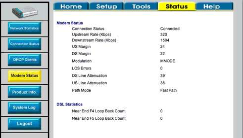

Riapro questo vecchio topic perché ormai da un bel po' di tempo la mia adsl va a singhiozzo. L'ISP è alcotek, ma il problema è Telecom. Il 187 ha rilevato più volte un "bus di isolamento" sulla mia linea, sistemato(???) e ricomparso. La linea ha sempre dato problemi anche prima di essere digitalizzata.
Ho un modem d-link DSL-300T ma riesco a trovare solo il parametro dell'attenuazione di linea (sconfortante 39) e non quello SNR. Nelle statistiche mi sembra dia tutt'altro.
Lumi? accludo screenshot.
[ATTACH]111[/ATTACH]
Lester wrote:Lumi? accludo screenshot.
hai una adsl 1,2 mb nella media (se non è una 1,2 mb, va come una 1,2)
i valori ci sono tutti: il "margin" della tua schermata è l'SNR. sia SNR che l'attenuazione di linea sono riportati per il download come per l'upload.
