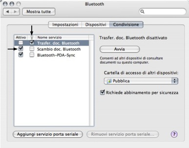

dopo di che, controlli il pannello condivisione:

Io voglio semplicemente inviare un documento ad un altro identico iMac G5 dall'altro lato della scrivania. Inoltre, ho controllato, nelle preferenze di sistema tutto è come nelle immagini che mi ha gentilmente postato flashcream, ed il Mac di destinazione è associato al mio con un simpatico "cuoricino rosso".
