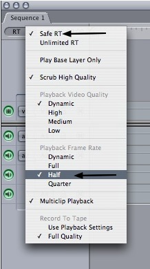

non saprei.... lo scratch disk è quello interno vero? poi l'audio dell'eventuale video camera deve essere settato su 16 bit (non su 12).
personalmente non userei un disco esterno, a meno che non sia firewire. i dropped frame solitamente dipendono da quello.
non solo, controlla di essere configurata come vedi evidenziato:
