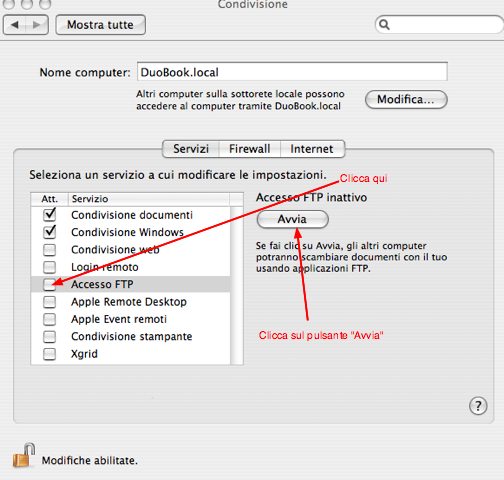

Post by TheCube »
Vai in preferenze di sistema, scegli "Condivisione" e
Non c'è altro da fare per abilitare il server FTP incorporato in OS X.
