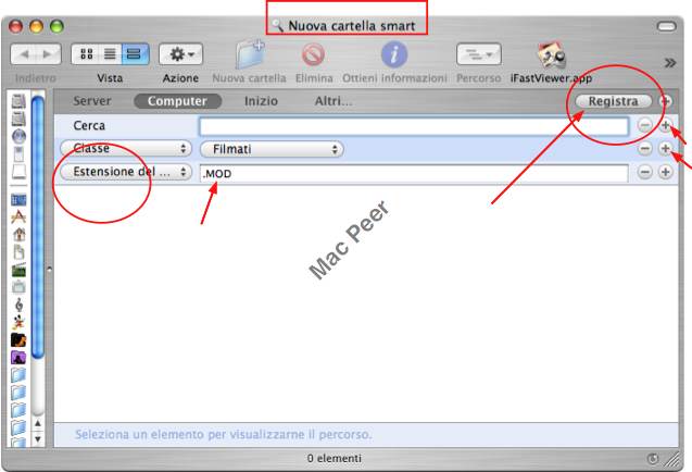

Beps_an wrote:Intuisco che è meglio mettere il tutto in un unica cartella e semmai suddividerli dopo, ma cos'è una cartella smart?
Creare e utilizzare le cartelle Smart (TIGER)
Quando esegui una ricerca nel Finder, ad esempio di immagini, puoi registrare i risultati della ricerca come cartella Smart. In tal modo risulta più facile trovare e gestire gli elementi che si trovano in posizioni diverse.
Nel Finder, scegli "Archivio" > "Nuova cartella smart".
Per restringere la ricerca, specifica una posizione per la ricerca e definiscine i criteri.
Inserisci una lettera o una parola nel campo di ricerca.
Quando la ricerca è completata, fai clic su "Registra".
Se lo desideri, puoi specificare una posizione per memorizzare la cartella Smart.
Le cartelle Smart vengono aggiunte automaticamente alla barra laterale delle finestre del Finder. Se non desideri aggiungere una cartella in tale posizione, deseleziona Aggiungi alla barra laterale.
Per visualizzare gli elementi di una cartella Smart, selezionala nel Finder. Fai clic sul pulsante della vista elenco o della vista icona sulla destra della finestra per modificare la modalità di visualizzazione degli elementi.
Puoi mettere a punto le ricerche registrate in un secondo momento, modificando la cartella Smart.
