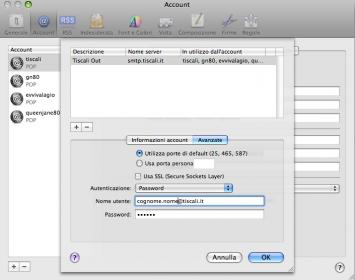

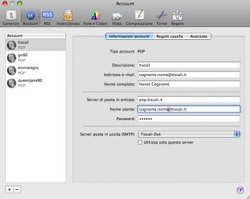

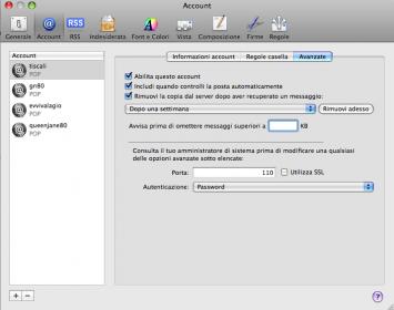

ciao, mi collego a questo thread perchè ho lo stesso problema dell'utente che lo ha aperto... purtroppo nel forum non ho trovato soluzioni, e nemmeno in rete... spero mi possiate aiutare...
non riesco a inviare email con Mail, ma solo a riceverle... il mio provider è tiscali.
vi allego gli screenshot delle mie impostazioni. l'ID è l'indirizzo email completo, di questo sono sicura perchè conservo ancora l'email e l'sms di tiscali in cui mi riportava i dati di accesso al servizio...
ho provato a inserire la porta 25 anzichè la 110... ma nulla... continua a ruotare il simbolino accanto a posta inviata, ma non invia un bel nulla, le email restano sempre e sono in posta in uscita...
spero possiate aiutarmi!
grazie!

chiedo scusa, credo di aver allegato immagini troppo piccole... riprovo.
specifico inoltre che il mio mac usa leopard.

Io proverei ad eliminare l'autenticazione sul server di posta in uscita di Tiscali.
Mentre Gmail funziona benissimo con il proprio SMTP con funzione di autenticazione SLL attivo, dubito che su tiscali funzioni.
Quindi prova a lasciare SMTP di tiscali e ad impostare su autenticazione "nessuna".
A conferma di quanto ti sto dicendo, se vai sulla pagina di assistenza di tiscali http://assistenza.tiscali.it/tecnica/po ... mail/1.php
noterai che sia per la posta in entrate che in uscita, SLL è disattivato, e per SMTP non c'è autenticazione.
