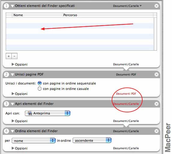

Ha funzionato !
Devi solo cambiare queste due cose:
8)
Have fun !

Hartz wrote:La mia intenzione era quella di prendere diversi file .pdf e riunirli in un unico file.
Ecco come si procede: Corretto da mymac4me :P
Lancio Automator.
Nella finestrella di sinistra (Libreria) premo Finder e dalla finestrella Azione trascino Ottieni elementi selezionati in Finder nella finestra di composizione a destra.
Nella finestra Libreria premo PDF e poi scelgo Unisci pagine PDF.
Sempre nella finestra Azione scelgo Apri elementi del Finder e, dal menu a comparsa, scelgo Anteprima.
Ancora nella finestra Azione scelgo Ordina elementi del Finder.
Ora salvo come plug-in del Finder.

mymac4me wrote:Ha funzionato !
8)
Have fun !
A me non funziona neanche con le tue modifiche… :cry:
Ho visto che nella prima azione tu hai già due nomi di file nella finestrella: come li hai aggiunti?
Tra la seconda e la terza azione NON c'è la freccina che li colleghi…
Nella barra dei menu vedo la scritta: Flusso di lavoro terminato, ma i tre file che volevo unire mi rimangono separati sulla scrivania e per giunta non mi si apre nemmeno Anteprima!
Grazie comunque!

Prima di aprire automator, vai in finder e scegli i tre file PDF che vuoi unire, poi con il tasto destro o CTRL scegli : Automator - Crea flusso di lavoro e poi procedi come ho già citato sopra.
Dovrebbe funzionare.

mymac4me wrote:Prima di aprire automator, vai in finder e scegli i tre file PDF che vuoi unire, poi con il tasto destro o CTRL scegli : Automator - Crea flusso di lavoro e poi procedi come ho già citato sopra.
Ho fatto come dici tu, ma non mi funziona ancora e comunque, anche se funzionasse, non lo potrei salvare perché conterrebbe il nome di quei tre file pdf e quindi non lo potrei usare per unire altri file…
:-o
:? ??: Veramente strano
Cmq, qui ho la prova che a me funziona.
Qui ho i due file pdf separati
Uniti
Hartz
Posts: 8816
Post by Hartz »
mymac4me wrote: :? ??: Veramente strano
Cmq, qui ho la prova che a me funziona…
Io incomincio a convincermi di avere un Finder che non funziona troppo bene…
:cry:
