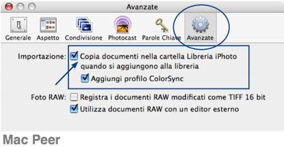

Secondo me hai impostato iPhoto nelle preferenze in modo che NON importi le foto nella libreria!
Quindi iPhoto adesso ricerca le foto originali nella chiavetta che non c'è più.
Importa di nuovo ma cambiando le preferenze di iPhoto.
Avevi ragione Avro .... avevo ancora tutte le operazioni vuote e le ho selezionate come mi hai suggerito!
